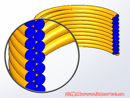

- [/ `$ e. m. X( V如何用SW画一条卷了两层的软管?要求实体示意出来。提示:螺旋线和涡状线
" h: V% Q1 {- I6 I0 d
8 R$ t8 |7 O7 u& O; e, U可能说的不太明白,
' l5 @* p# E( [2 H. F7 y) m1 W; B' q  K1 m6 ?; o3 m
就是图中的胶管从底部先并排绕一层后,再在第一层上并排绕回来,总的绕上两层。

; J) t% W# A( D" t! j就是一楼图中的胶管从底部先并排绕一层后,再在第一层上并排绕回来,总的绕上两层。

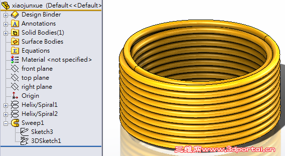

隨手做下,來個基本款的做法。過渡之處可能有些干涉,自行調整一下就行~~
' J; `' o, L& f1 }2 E, I1 s+ y【請注意第二個螺旋線的基圓尺寸設置】
0 R# \1 }, q2 j4 d7 T" }( ? xiaojunxue.rar (162.18 KB, 下载次数: 59)

原来里层和外层用3D样条曲线连接的,我用涡状线把里外层组合连接起来,最后怎么都出不来。奇怪的很。你这个方法不错。谢谢呀,亲
