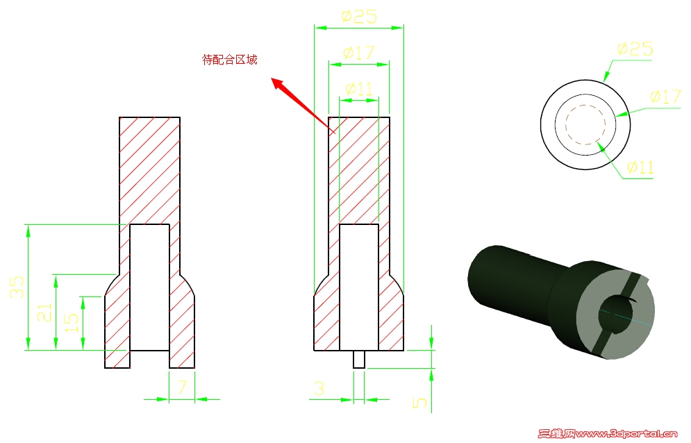

最近多了一些组装的差事,于是晚辈想设计一套半自动的装配装置,具体思路如下:
3 L4 T) M# p9 b第一步,我测量了现在使用的工具的尺寸,然后去掉不需要的尺寸,留下待用的位置。4 j3 J1 \+ t5 G# t) L' B
第二步,实地考察同时请教前辈们,气动扳手下面的旋转头应该是可以自己更换的吧?所以我想知道配合的尺寸是多少,再对着配合尺寸把工具图纸作相应修改。3 B3 K/ ?, ~1 W  u
第三步,加工修改后的工具,采购气功扳手,组装,固定,实验测试。
6 m2 b( o, o$ z" G7 F2 c. r8 F- W: P( Y  Q
现在就卡在第二步,我见过的一个气动扳手是专门拧螺母的,但是配合很紧密,没找到可以拆开的位置,所以想请教前辈们,气动扳手的配合尺寸是多少呢?还有,可以把开关设成脚踏开关吧!

批头连接形状一般是六边形截面,中间有一个半圆弧环形槽,它是用扳手里面的钢珠卡住,不让扭力批头掉出来。六方传递扭力。
. ?8 _% {$ J/ g) r- j" j5 N7 p$ V看气动扳手接头外面是不是有一个活动套筒?它可以沿轴向往上移动,这时钢珠就退回去了,批头就可以拿出来。
0 b/ _0 x' }* g+ }楼主图中直径11应该不是圆的,应该是六方!

4 Y8 P+ Z: Y9 y3 m9 ]噢,原来是这样固定的,谢谢前辈!我这个和一般的气动扳手有点不一样,这个11的位置不受力,只是留出来的螺杆的位置,因为螺杆比较长,真正扭紧靠的是旁边两侧伸出来的卡位。
5 e. K- m2 [1 Z5 z; |' ]. C传一张需要拧的配件前辈就明白了,我想的是,可不可以自己做前面那个活动的部件,但是看网上说的,随意拆卸或者更换零件,可能会影响气动扳手的性能,我不清楚为什么会影响性能,受力不均?还是啥滴...

# d0 v! r, }" `. Y' y7 L1. 从楼主的照片可以看出螺杆与盘是通过摩擦焊连接在一起的。! G# I4 G( V" g) V
2. 由于楼主的工件不同,我在2楼所说不一定合适。0 `" Y3 O3 D/ s  Z& B0 I, u
3. 按照楼主1楼所示方案,3楼的零件怎么固定?不会掉下吗?看看原来的扳手是怎么固定的。
