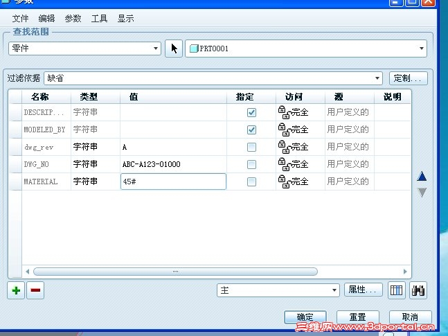

[讨论] 新手求助!哪个参数能在工程图中当作版次用来显示图纸更新过??
发表于 2014-8-18 11:27:35 | 显示全部楼层 |阅读模式 来自: 中国江苏无锡

我以前的单位是用参数“dwg_rev”来表示版本号。$ Y5 c, Q8 L# e! F) h9 I% f' D
在模型和图框中分别设定这个参数,出图时会自动显示版本号。

! K/ e5 @- z1 S& a做在自己的模板里。画新图时直接调用模板即可。图框也一样。7 \/ s9 L& ?! Z  H8 T& K9 g
模型:% n/ K5 X# ?0 S
点击“工具、参数”后出来附图,按“+”号,按照我图中写:版本、图号、材料三种为例子。“值”一栏就是你要所填写的东西,另外还可以计算重量等其它参数。要注意的是类型里有字符串、整数、实数、yes/no四种。根据需要选用,一般是字符串,计算重量则为实数,逻辑判断则用yes/no,计数型则用整数。% f# ~* j$ a% O" v; L
图框:
/ Z. F; Y6 n& R* T9 r图框里的参数要用“表”的格式才行,即在表格的空格里输入参数名,而不是普通文字写在任意处。以上面三种为例分别在各栏输入:&DWG_REV、&DWG_NO、&MATERIAL即可。

谢谢指点,但是,每次更新修改后,版本会自动变化吗?还是每次更改参数值?
发表于 2014-8-19 10:31:23 | 显示全部楼层 来自: 中国湖北黄冈
wxdnp 发表于 2014-8-19 10:22 static/image/common/back.gif* }  |/ F% P& X5 D6 s0 f
8 n, R9 t' t+ a5 u每次要自己修改参数值。
, v1 z! r$ @# p$ @9 S国标试制使用:S0、S1、S2、S3.....3 M1 t: D7 k  Y: w0 f2 c3 A4 z5 p1 `
小批制造使用:A、A1、A2......
: T) C8 |: `; Y正式批量生产:B、
; @5 E5 W# P9 p表示。
