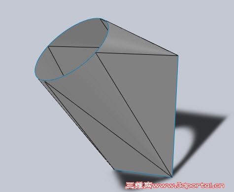

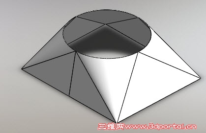

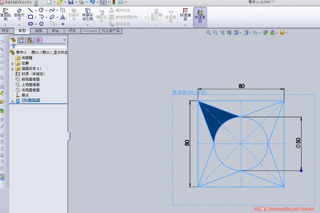

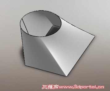

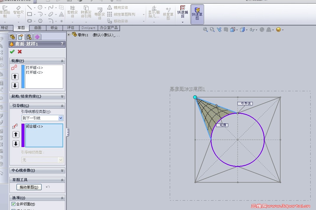

发表于 2014-9-9 12:50:03 | 显示全部楼层 来自: 中国上海
本帖最后由 骚丽的蜗壳丝 于 2014-9-9 12:54 编辑 9 D( y$ [( S/ C$ B
6 Y9 j. B! A2 Q- }% F& _! S
要想展开,必须在矩形四角倒圆角倒角半径≈2被板厚,而且并非所有天圆地方都可以做,
- Z* B) p9 t0 C+ j偏心,矩形和圆形所在平面如果不平行,都可能出现问题- b! _& g! l" t& o9 g
