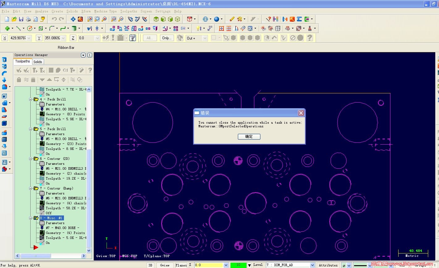

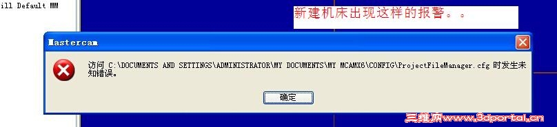

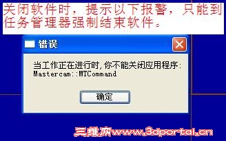

   以前软件用着好好的, 这几天突然出现以下现象, 然而有时又好好的,有时又坏坏的, 搞的我都快成神经病了。4 T6 R, H* g5 N$ P
    1. 新建机床时提示报警。/ z5 c$ i: B! ]' a3 I
    2.文不能保存(编了半天程式,后来打开文件发现只有原图,崩溃), 只能用另存为文件。

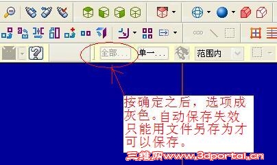

- J- u4 N! V7 \( n0 @    3. “标准选项”里的所有图标都成灰色(比如:窗选,串连,单体等等。。。)
8 X0 o! }9 _# K# V. F4 O   4.不能正常关闭软件,只能在任务管理下强制结束软件。; h. I* Q9 P- M/ I& B$ i7 ^3 H2 C
& }" q1 c3 e+ Y0 G5 Q! X3 H    只有在出现问题 1  的情况下才出现问题 2  、3  、4。
; `% r' I) z* L- k1 P- _4 V. B    各位大神可否遇到过类似问题。

非典型问题,我估计跟你的杀软和汉化有些关系.建议把MC放到杀软的白名单里面.

没装杀毒软件呢,安全卫视之类的都没有装。  毕竟是破解软件,怕有一天被它给杀了,所以都没安装这类。汉化是用 yuanmeto大神的,应该没问题的哦。

! y- i! H, `9 ~" M4 v7 r9 ]那可能是文件损坏或者丢失.

这问题我在中英下都遇到过。不过都是极少数发生。通常使用时间长了在中文模式 容易发生。最近几天也遇到过。也没找到出问题的所在。解决办法只能一键杀掉了。
