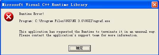

请大家帮忙下,如图,安装了不能用?

1.如果你是第一次运行程序,可能是没有运行服务程序
( [5 c* Z5 k! `' P( f4 z2.检查你电脑当前用户名是不是中文,如果是请该成英文  c0 H8 d1 z) t* l3 H' g* h( [9 ^+ R
3.检查你的文件名以为文件目录名是不是中文,如果是改成英文

请问能不能说清楚点

9 B; n, @4 B# d) i5 Y, l  |% m0 X, B主要的原因还是 你的服务没有启动。自己在论坛里找找吧。
