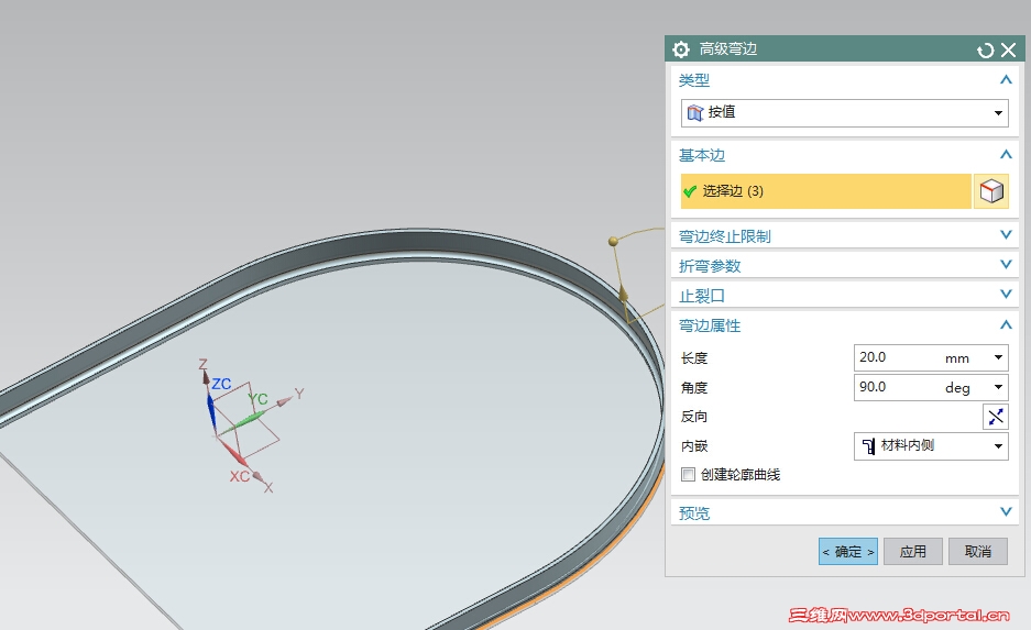

请问各位大虾在圆弧边上怎么翻边,轮廓弯边貌似做不出来,而且有没有办法让轮廓弯边的标准改为外边界

不知你用的哪个版本,高版本的里边有个高级弯边,可以沿曲线弯边

谢啦 ,可异公司没买这个模块的版权,悲剧。 不有就是拐角无法处理,就两种样式
