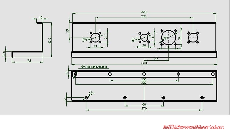

请将问题描述清楚,哪个地方或哪个尺寸与展开图不符?以便于大家更好的回答问题,谢谢!
 楼主| 发表于 2014-8-19 10:56:50 | 显示全部楼层 来自: 中国江苏泰州
chenjun520601 发表于 2014-8-19 10:53 http://www.3dportal.cn/discuz/static/image/common/back.gif/ x  D( k; a: ~5 ^7 t
) c4 ], L1 ]" Y# B" b" w8 _2 X; d! r3 |

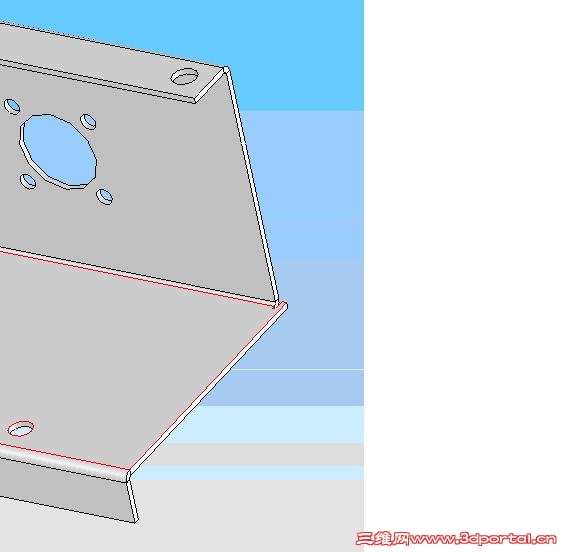

上部分的宽度应是334,下部分的宽度应是338,而展开平板均是338!

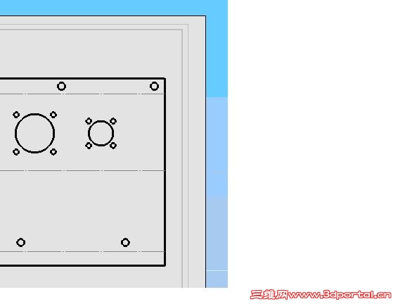

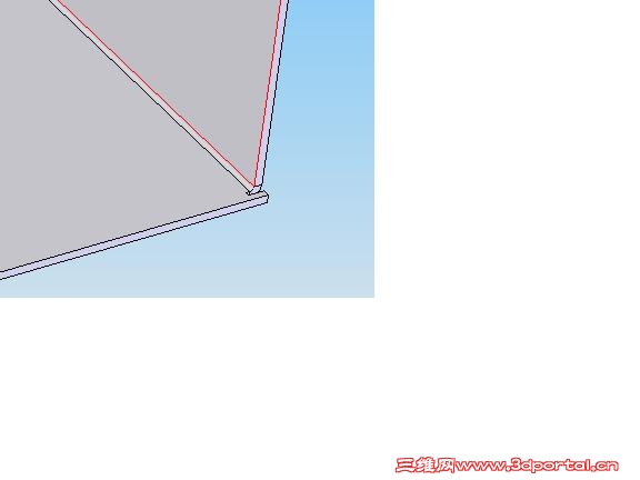

$ q; b# C7 e7 K其实这个问题我也找到了,就是不明白为什么平板展开时会出错!(见我现贴图中,只要去掉多余的那一小点就OK了!)
发表于 2014-8-20 14:05:11 | 显示全部楼层 来自: 中国湖南衡阳
你应该是编辑的法兰轮廓吧~!
