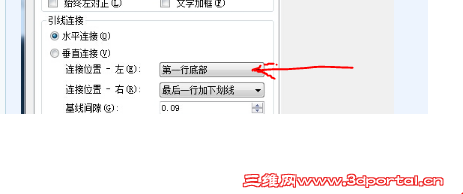

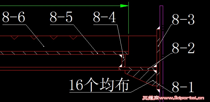

如图,引线标注朝左时文字有下划线,朝右时确没有了,
  j5 V& E6 e. v2 o; |6 J; G我在引线标注里试了各种设置组合也没找到解决方法

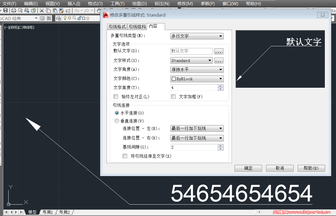

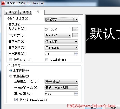

箭头所指处也改为“最后一行加下划线”就好了。" ~, x! x' ]! M) c/ _
6 a& c  l( [3 [* b0 D' L" b可以了,多谢
$ r# u, |8 V9 A一直没弄明白引线连接里面的“连接位置-左”和“连接位置-右”啥意思4 H' |- I; X' t9 ]# W
