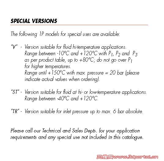

貌似有的,查一下salami与Marzocchi样本,温度最下限-40℃可以的
