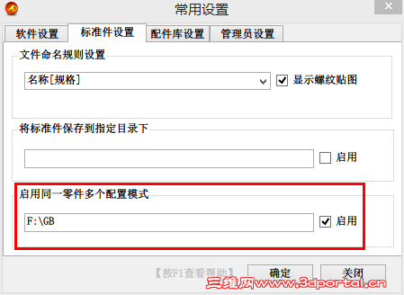

发表于 2014-8-30 08:29:33 | 显示全部楼层 来自: 中国广东东莞
 楼主| 发表于 2014-8-31 23:34:28 | 显示全部楼层 来自: 中国广东深圳
shui2012 发表于 2014-8-30 08:29 static/image/common/back.gif
( S% n4 R# b/ \2 R! H/ I; F嗯,这个我看到了。可是他这里面还是只有同一规格不同长度的呀?不知道怎么弄齐全各种规格各种长度的?
