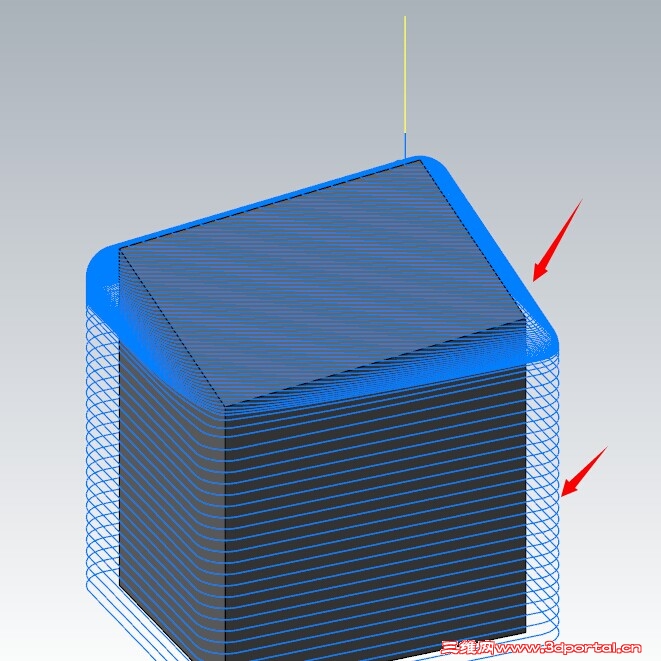

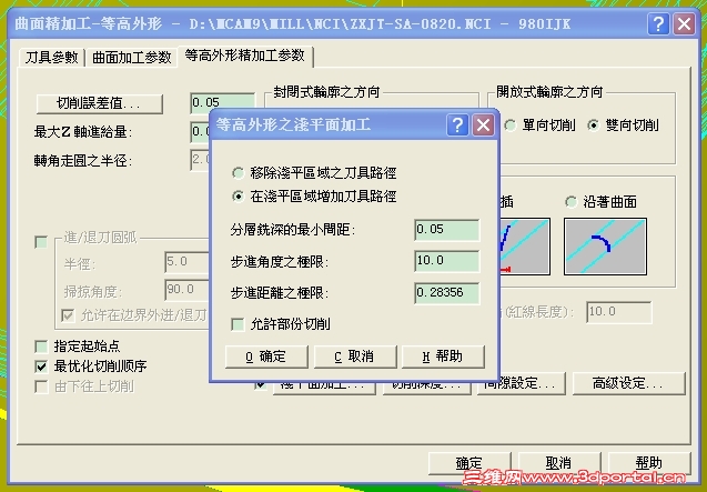

等高外形里面的浅平面加工,选上与不选上看不出太大的区别,不解大家怎样理解;

发表于 2014-8-21 10:55:01 | 显示全部楼层 来自: 中国上海
当你勾选移除浅滩区域时,刀路会对浅滩区域进行避让.如图1
9 o/ R: d' P( _# U

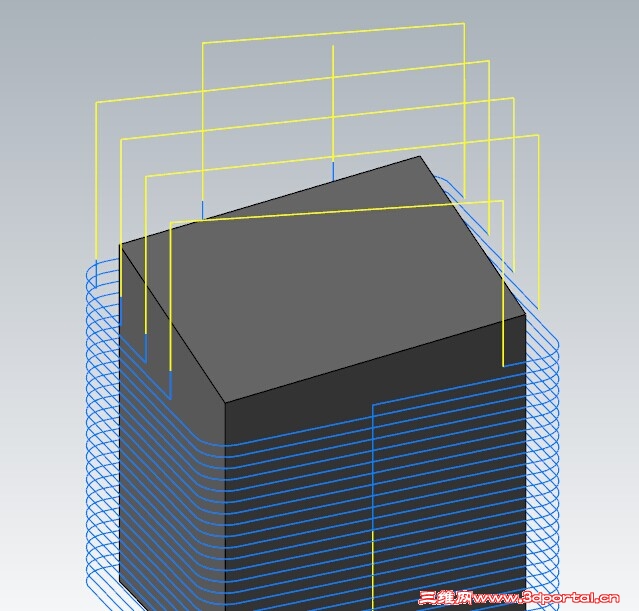

4 e. m1 b2 v/ }' [0 U* C& j, S当你勾选增加浅滩区域时,刀路会对你设定的浅谈步进量,浅滩区域进行加密刀路.如图2. h# X3 w' g, R$ q/ i7 e
发表于 2014-8-21 11:02:56 | 显示全部楼层 来自: 中国广东东莞
老大好样的.楼主最好等高和浅平面分为2步.这样算得快点.个人建议.
