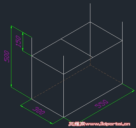

发表于 2014-8-21 10:34:35 | 显示全部楼层 |阅读模式 来自: 中国广东深圳
如图,架子的承重大概在40kg左右,按这个尺寸用角铁焊接的话,用多大的角铁呢?
6 |3 g$ S( C: y# p  y4 q没有找到怎么算角铁承重的办法,只有算角铁重量的。。。* T' t* J7 ~4 U$ Y5 h/ T, H+ v
发表于 2014-8-21 11:04:47 | 显示全部楼层 来自: 中国湖北黄冈
参考材料力学中关于“梁”强度、刚性(扰度)计算、校核内容。( d& u' j7 _: n$ E8 ?2 B
40kg重图示的跨度最小号角钢就可以,不需要计算。

发表于 2014-8-21 16:06:28 | 显示全部楼层 来自: 中国山西太原
本帖最后由 gaoyns 于 2014-8-22 10:30 编辑 " [9 C# i4 ^; T% z/ V' H
( \. w9 f$ j+ e9 K计算方法是有的,看受力情况如何,都是材料力学的基本公式。& ^  s  u& _0 T) E0 a9 R# Y& m0 l+ c
1  这40kg重物是放在什么位置,如果是向上突出的4条腿承重,可用压杆稳定计算(详见材料力学)。& n" T& m1 V" t4 `
2  如果是上面“日”字形角钢承重,那就算较长的角钢受弯计算,4腿用压杆稳定校核。
* U+ ]: Q6 F8 g" `5 I5 m' ^+ I+ G尺寸这么小,其实不用计算了,用25×25×3或30×30×3的角钢就足够了。计算下来,25×25×3的也足够大。
plc + 2 应助

发表于 2014-8-21 16:29:25 | 显示全部楼层 来自: 中国湖北黄冈
小刘-到 发表于 2014-8-21 15:38 static/image/common/back.gif
( S9 f/ b1 S: G不会算,没有相关数据我直接用40*40*4的算啦!
7 z" E2 T: K. i9 y怎么没有数据呢?$ z; T: o  u, V
550mm的跨距简支梁,再查3#或4#角钢的抗弯截面模量,40/2=20kg重物作用在中点,代入到公式计算,所引起的最大拉应力是多少(注意角钢的座标要与抗弯截面模量的座标一致)?如果所得应力小于钢材的许可应力则说明强度足够(对于立柱则按压杆稳定校核),大于则不行。
plc + 2 应助

发表于 2014-8-22 10:53:49 | 显示全部楼层 来自: 中国山西太原
本帖最后由 gaoyns 于 2014-8-22 11:11 编辑 3 r  K+ Y% {* N
小刘-到 发表于 2014-8-21 15:38 http://www.3dportal.cn/discuz/static/image/common/back.gif4 c5 q1 o% G* W; x1 {
0 h- E, t5 g" v  @! G9 t$ D0 [( ]1 [5 r9 g- o; f
我这里给你算一下。受弯曲最不利的是2条长角钢,长L=550mm,力在中点弯矩M最大,每条角钢受力P=40kg÷2=20kg,就用Q235的25×25×3角钢来算:弯矩M=PL/4=20kgf×55cm/4=275 kgf•cm     查出此角钢的截面系数W=0.46cm^3
; i5 z# h& S+ U1 x. U角钢中间截面的弯曲应力为:σ=M/W=275 kgf•cm / 0.46cm^3=597.8 kgf/cm^2=59.78MPa
6 s+ w) E- G9 p+ K: q+ H  T% e, AQ235角钢在一般应用中的许用应力[σ ]=140MPa,与上面的弯曲应力比较一下,远远大于。所以,用2.5#等边角钢,强度足够。
+ M# c' E& M% }3 \+ r$ t" Z压杆稳定更不必校核了。
7 W" l1 A" _( D6 \6 j  V至于有些厂家的偷工减料,不能作为设计的依据。也不应拍脑袋估得太大,以免造成不必要的浪费。当然为了保险用大一号的还是可以的,但不要无限增大。
plc + 2 应助

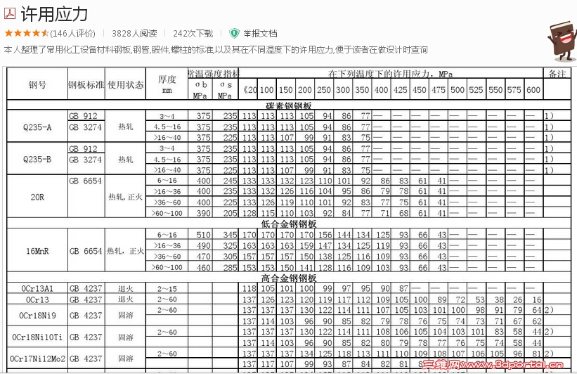

前辈,我百度的公式是这样的:
9 J' y' A! K* J* ?三点测试抗弯公式:R=(3F*L)/(2b*h*h)' b; v1 F+ N5 c' [$ R
F—破坏载荷0 P( x6 V! C4 i0 |
L—跨距* V& P: T( T& E  b' h2 a
b—宽度
" r, q5 f) `/ M/ x# ]- |5 E1 k, Gh—厚度& K8 B* ^6 ^  U2 P# M
前辈讲的这个弯矩M=PL/4是通用公式吗?还有,P=20kgf=质量×f?f是啥意思啊?
1 r' J+ h' w/ G% y 0000.jpg
! Z& u) T7 U, F: p截面系数W,我查了资料,是25*25*3(2.5#)角钢的Wx,这个Wx就是前辈说的截面系数吧?
, k' m  P# c7 u  A! r最后,许用应力在哪查呀?没有查到角钢的,用钢板的加一点点可以吧?
4 L) ?/ j1 \; c 1111.jpg $ X" B- g# N& K3 z
2 @6 K7 Q& P6 m2 j' F6 q
plc + 2 应助

1  你下的这个“抗弯强度的测定”截图与我上面的计算公式是一样的,只不过有的字母不一样,含义还是一样的。它式中的Z相当于我式中的W。它是矩形截面算出来的,我那个是从角钢规格表中查出来的。其实都一样。1 o: A3 Z8 a4 I. E/ i% d
2  “日”字形框架承重,计算2条最长的角钢,因为这两条受的弯应力最大。重量是40kg,每条角钢受力P=40kg÷2=20kg。1 c! z( r6 B+ j2 p& u
3  只有力在梁的中点时,求弯矩才用M=PL/4,力不在中点不能用。
: q& ?1 d! @, a. l( s0 |4  Wx就是截面系数,它叫断裂模数,含义都是一样的,只是叫法不同。前面的叫法最多。
! T8 [. F9 d# k- y5 \8 Y0 y' y5  关于许用应力,由于设备的重要性不同,许用应力也不同,你那个表是压力容器用的材料,要求安全系数大一些,许用应力就小一些。
plc + 2 应助

9 Z8 }$ N. h1 l6 U6 ^许用应力是针对某种材料的,不是针对某种型钢的。关于许用应力在哪里查,
0 `! m, J% v$ E* J' o请下载《安全系数和许用应力》:. D' ^; w, `  R) ~% T# K
http://www.3dportal.cn/discuz/fo ... 3473&fromuid=326583
plc + 2 应助

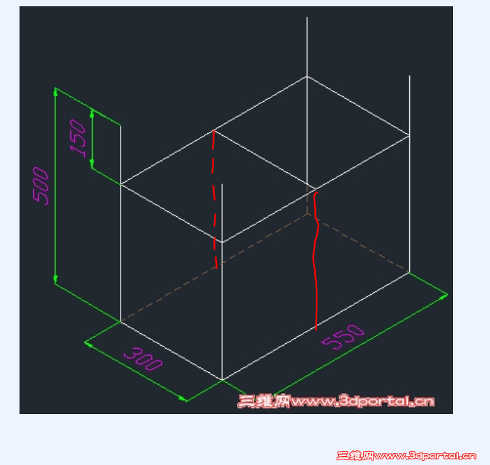

发表于 2014-8-23 08:50:34 | 显示全部楼层 来自: 中国陕西西安
俗话说的好“立木顶千斤”,多从结构上想办法,往往会取得事半功倍的效果:7 B. V4 w* l  c
增加2个支撑杆,不费多少材料,整体的承重能力确有显著提高。
. s1 @3 a' _9 B: G2 ?# b

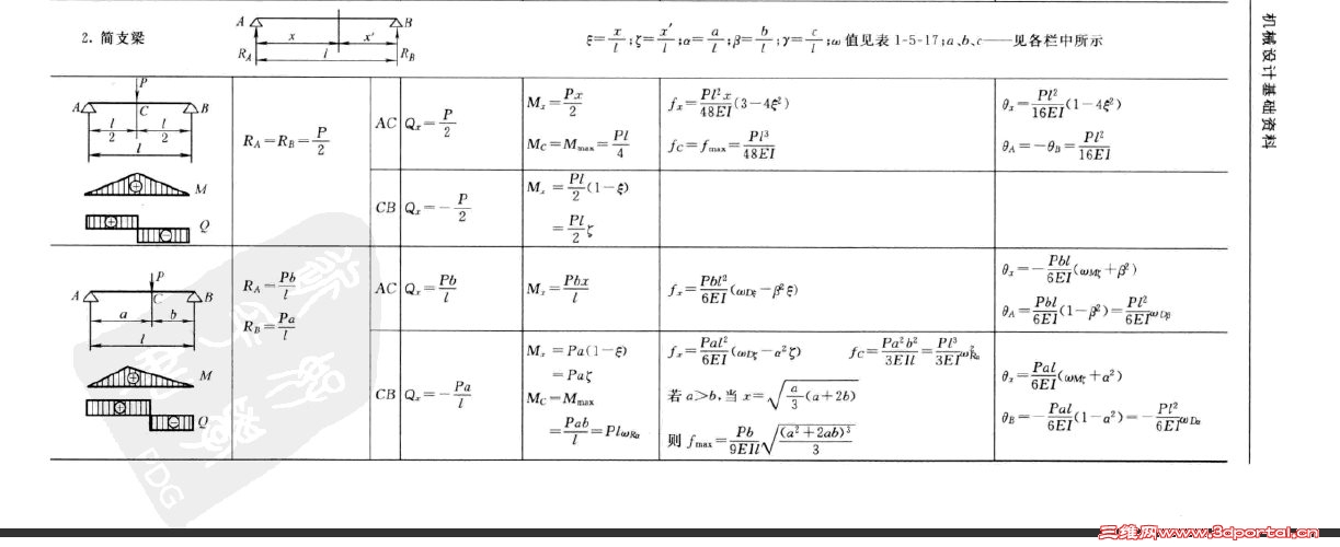

发表于 2014-8-23 09:19:56 | 显示全部楼层 来自: 中国山西太原
小刘-到 发表于 2014-8-22 18:00 static/image/common/back.gif
% |3 c0 I  P! I; w5 q: }2 w) d前辈,“日”字形中间那一横杠,应该有抗弯的作用吧?怎么没有算这个呢?
5 w+ _+ a. R8 Y要是力不在梁的中点的时候,该 ...
9 I7 g' l4 \5 X2 [6 K
1  日字形中间的一横对两边的长角钢所起的抗弯作用很微小,这里就忽略了。如果这一横改成与两长角钢平行,那就起了大作用,是三条角钢平均受力了。
9 |+ u  D3 l6 `" j' E$ l2  如果力不在中点,另有计算公式,详见:化学工业出版社《机械设计手册》第五版 第1卷  P1-125  表中最下面的一个就是。
plc + 2 应助
发表于 2014-8-23 10:29:45 | 显示全部楼层 来自: 中国湖北黄冈
简支梁受力计算公式见附图。
plc + 2 应助
 楼主| 发表于 2014-8-23 12:41:34 | 显示全部楼层 来自: 中国广东深圳
我爱用acad 发表于 2014-8-23 08:50 static/image/common/back.gif# {$ M; f+ A5 i' w
俗话说的好“立木顶千斤”,多从结构上想办法,往往会取得事半功倍的效果:9 N  p" O& i! m- Z" D- L
增加2个支撑杆,不费多少材料, ...
% N* u5 e+ O% d
噢噢,那中间那一根就不用要啦!反正也没有分多少力,要是重量再重点的话,那就按前辈图示的做!嘿嘿,谢谢呀!
