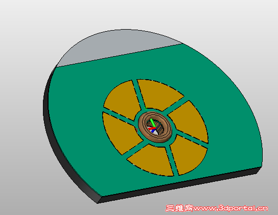

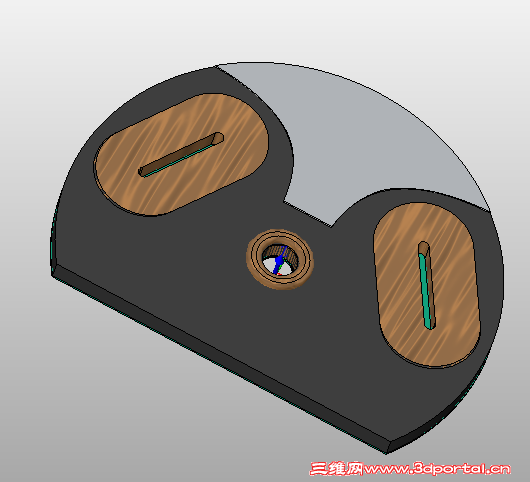

整个马达的结构很平常(大家脑补一下),然后现在的问题是,转速不稳定,偏低,我们的规格是12000±2000转/分,但现在做出来的可能只有9000多,请问是什么问题?影响转速的因素有哪些?

应先说明结构、原理,马达类型很多,原理不同结构也不同。如转速慢与马达支承轴承有关,振动原理是用偏心吗?若是,转速与偏心距有关。仅仅说“结构很平常”是不够的。

1 r* `: N6 D9 z$ {& X2 R这是转子,就是你说的偏心轮结构,高速旋转产生振动。你刚说的那个偏心距与转速之间有关系,请问偏心距越大转速越什么?还有轴承的哪些因素会影响转速?

偏心距越大,振动幅度越大,转速会减慢。反之偏心距较小会增大速度。使用的轴承应选摩擦系数尽量小的,可得到较快的速度。

大神,我把振子的密度减小了,质量自然减小了,做出来的马达转速确实高了点,但出现了另一个问题,震动量变小了,安装在手机里面,震动量小的话,用户感觉震动不明显怎么办?
发表于 2014-8-27 11:47:43 | 显示全部楼层 来自: 中国山西太原
这个偏心振子是靠离心力振动的,这离心力与振子的质量成正比,与速度的平方成正比。你可适当调整这两个参数,得到合适的振动量。
