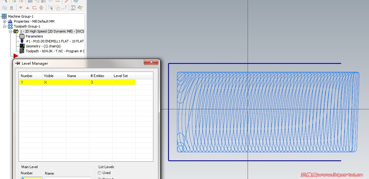

[分享] Mastercam X8 更简单的开放式2D动态铣削
发表于 2014-8-21 12:56:08 | 显示全部楼层 |阅读模式 来自: 中国上海

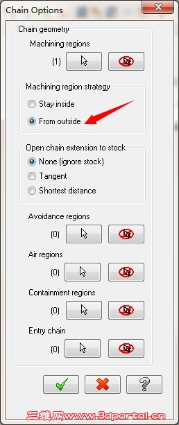

还记得动态中心加工的各种辅助线嘛~从X8开始,那都成为历史.) b- c  }4 \8 u$ o6 s+ f$ _  O5 n: B$ k) f
X8里面动态中心加工选择方法与传统开放式挖槽一样的简单方便.
5 X& T: Y. F2 Z- D* {; t7 K% g* N, Y" M. n3 A% r0 o
2.jpg + p7 i3 Q; j. R" {" a, u
现在只需要在选择开放式轮廓线完成后,将方式从由内改为由外.即可获得正确刀路.
- Q! r1 E8 H& E. @1 b* q; r9 g 1.jpg 0 t1 |4 n! U- f( o) ]! P1 P

这个好啊,还不会像x6那样两边超出去

yes 省下不少部驟,但可以一次圈選多個開放邊界嗎

这个好啊!!但愿入口处.不要超太多范围外就更好了.
 楼主| 发表于 2014-8-21 18:34:24 | 显示全部楼层 来自: 中国浙江嘉兴
呵呵仙 发表于 2014-8-21 17:47 static/image/common/back.gif) G% l+ R; `; G$ c9 i* i5 c3 e8 X
  I2 X; t5 ]" C, x. [: v( S( r开口处是可控的。

我刚才试了下,比如说我要加工一个凸台,为什么按照X6高速加工那样选线不行呢,算出来的刀路不一样啊,请教
