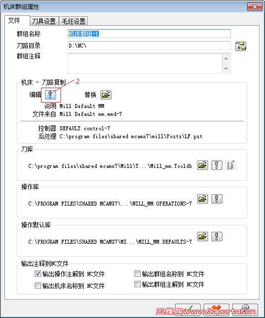

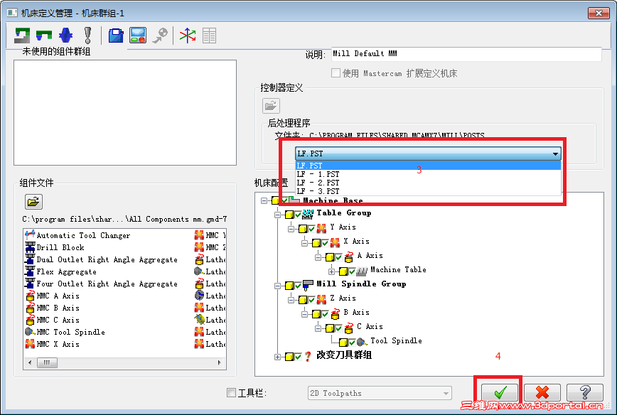

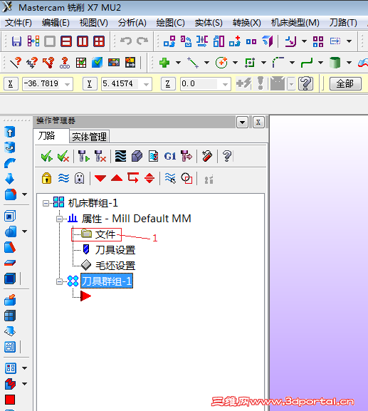

发表于 2014-8-29 09:08:56 | 显示全部楼层 来自: 中国广东东莞
gopc 发表于 2014-8-22 18:24 static/image/common/back.gif
( B; E1 d& u7 K你們說的都對,但是我們公司做的東西比較多...
  e; }7 X% X! m' z1 O) V8 \1 f  d+ Y, _0 u( p7 u1 p: S
有時需要加G05.1Q1,有時不用,有時又要加M300
! e* ?6 W2 ^/ L
不是有机床配置吗?比9.0版的弹出通用对话框也多不了几秒时间啊!!选择方式还不用在一堆后处理中找啊!!
- S) N5 W# o, l+ i" Q5 x) ]+ n6 D& ]5 _* K* z- R) h7 O/ `
2.png   d9 [0 z2 c5 V1 d' D
( [# s) z: w6 n% a 3.png
