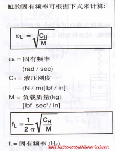

在进行液压固有频率的计算时,对其量纲产生了疑问,请教一下各位前辈。
9 }6 x' g7 C5 F  N* F8 i根据截图1,我计算sqrt(CH/M)得出的量纲是1/s,并不是rad/s。是哪里出错了吗?哪位给讲解一下。/ s+ v# v8 i( }, x6 m
另外关于角频率rad/s,频率HZ1/s   这三个量在此的物理意义怎么理解?有些给整蒙圈了

1、rad/s=pi/180/s,pi=3.1415926...,无单位常数,所以rad/s的最终单位是1/s。
$ |4 v5 A4 ?: M* \# d2、rad/s表示弧度每秒,1/s表示秒分之一,物理上都是用来表示频率的,但是rad/s只能用于表示圆周,一周是2pi,1/s表示完整的一周,所以不太一样,而且1/s不止适用于圆周,只要是周期性的就行。HZ是电,磁,声波和机械振动周期循环时频率的单位。即每秒的周期次数(周期/秒)。

谢谢您的指点,我明白了
