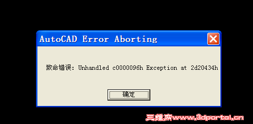

我用的是YSMCAD,它是建立在R14基础上开发的,电脑重装后打开就出现致命错误,请高手支招,多谢!!

在开始中点击“运行”输入regedit ! u+ \* z/ y% ]) o. A
; [* p4 L/ L: G7 r7 q; e
找到Hkey_local_machine\software\autodesk,删除其中的“AUTO CAD”这一项
5 h& i- O* m' `5 Z5 y$ ^' W; U9 u, b0 ?7 c: t8 U; K! y9 K6 j3 j
继续同上 + ]' l: ]* f5 A! J# d
* J$ y; g1 \: @7 t( j9 O1 `0 D
再找到 hkey_current_user\software\autodesk,删除AUTO CAD这一项- k/ s) m% \' Y- \1 t% o
; T8 x1 D1 h" X1 B3 R- l经过以上的操作才算彻底从你电脑上删除掉CAD ,然后重新安装应该可以解决问题.
发表于 2014-9-1 13:35:51 | 显示全部楼层 来自: 中国广东广州
关键是什么情况发生的错误,是启动,还是打开某张图纸时。4 r% i% o8 M$ x! w' l0 W. `
如果是打开某个图纸的时候出现这个问题,那可能就是图纸的问题,你可以用修复(recover)打开图纸试试。
2 e, O6 A( h" K6 p" E) H" l% X如果启动CAD就出现这个问题,那就是CAD程序的问题,卸载重新安装。如果第一安装就这样,就换一个安装包。
5 J; W: j, f; M1 O6 f不过我看你说明是系统重装后出现,有可能是系统与软件部兼容,或者软件注册表未卸载干净
发表于 2014-9-1 20:53:11 | 显示全部楼层 来自: 中国陕西西安
电脑重装后打开就出现致命错误,说明是系统与软件不兼容,还是换个版本的软件吧。
 楼主| 发表于 2014-9-2 08:11:51 | 显示全部楼层 来自: 中国山东潍坊
嗯,又换了个系统,现在好了,多谢各位了
