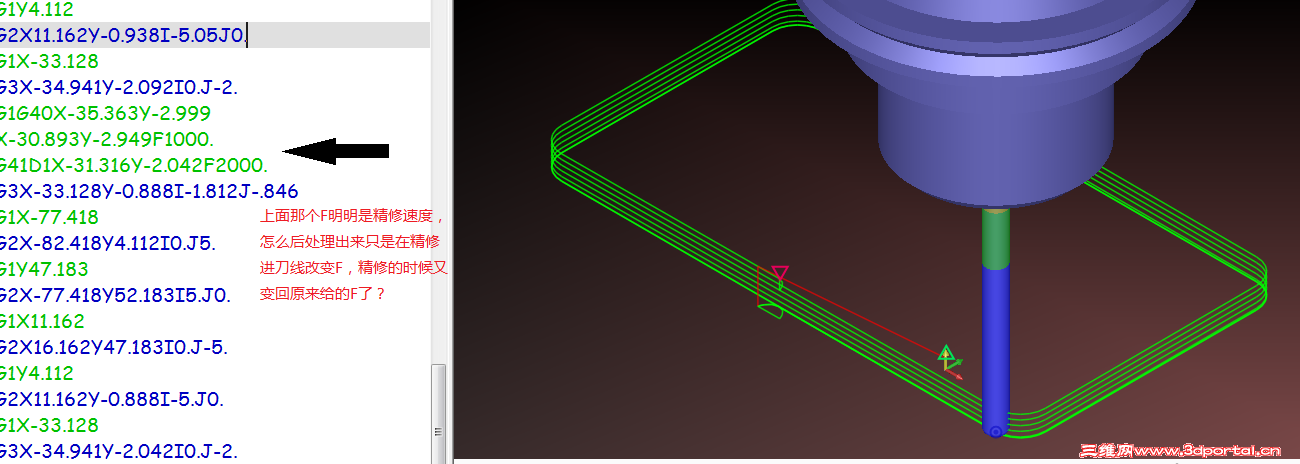

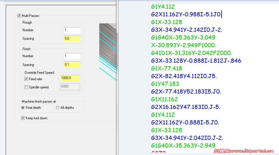

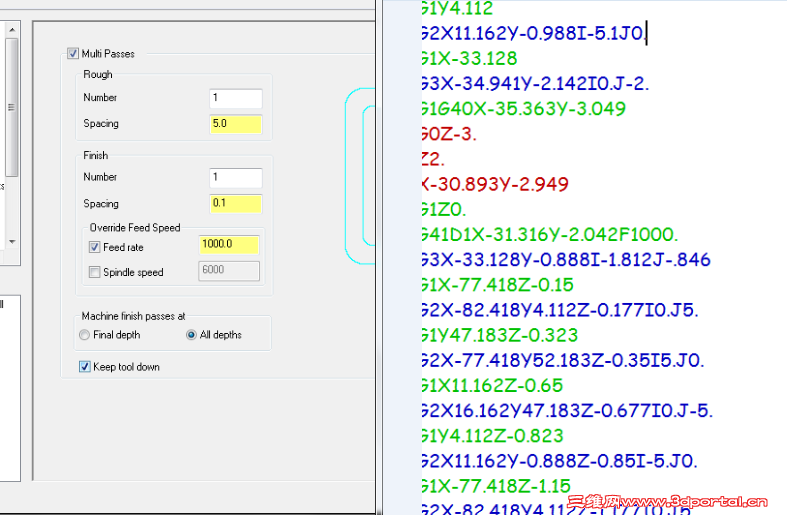

昨晚上试了下X8,感觉不错,就是有点吃电脑,计算速度不错,反应速度也不错,就是实体模拟太耗内存,受不了,,发现个问题,X8  2D轮廓加工里新增加了一个可以修改精加工时的F值,但是我改了半天都不如意,不知道是不是我的问题,如下图,选择每层精修,出来的F就是精修给的那个值,但是选择最后一层精修,出来就不对了,只有进刀线那个位置是修改过的F,下面一段(开始精修轮廓那里)就又变回前面设置的F了

应该没问题!!!
发表于 2014-8-24 08:50:02 | 显示全部楼层 来自: 中国广东梅州
有没有没有关系啊,F一样在精修时候可以变啊。:doubt:
