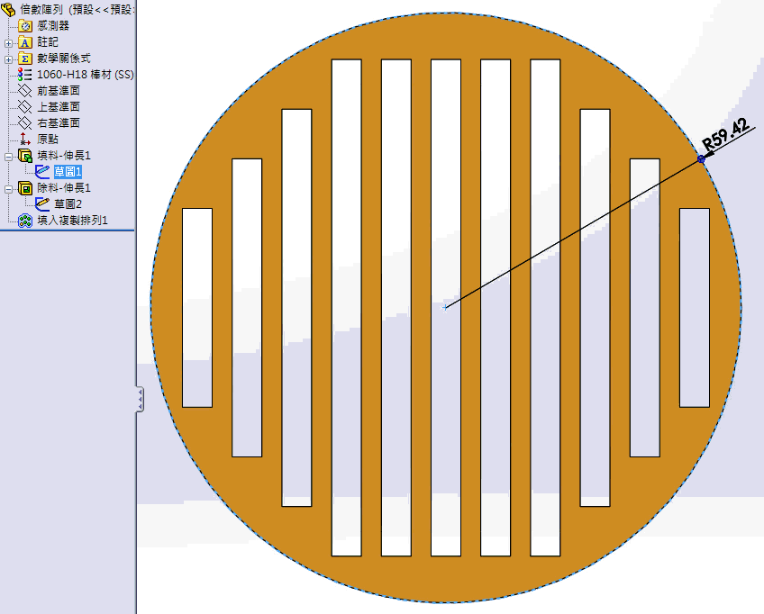

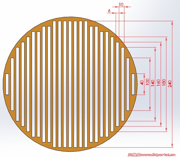

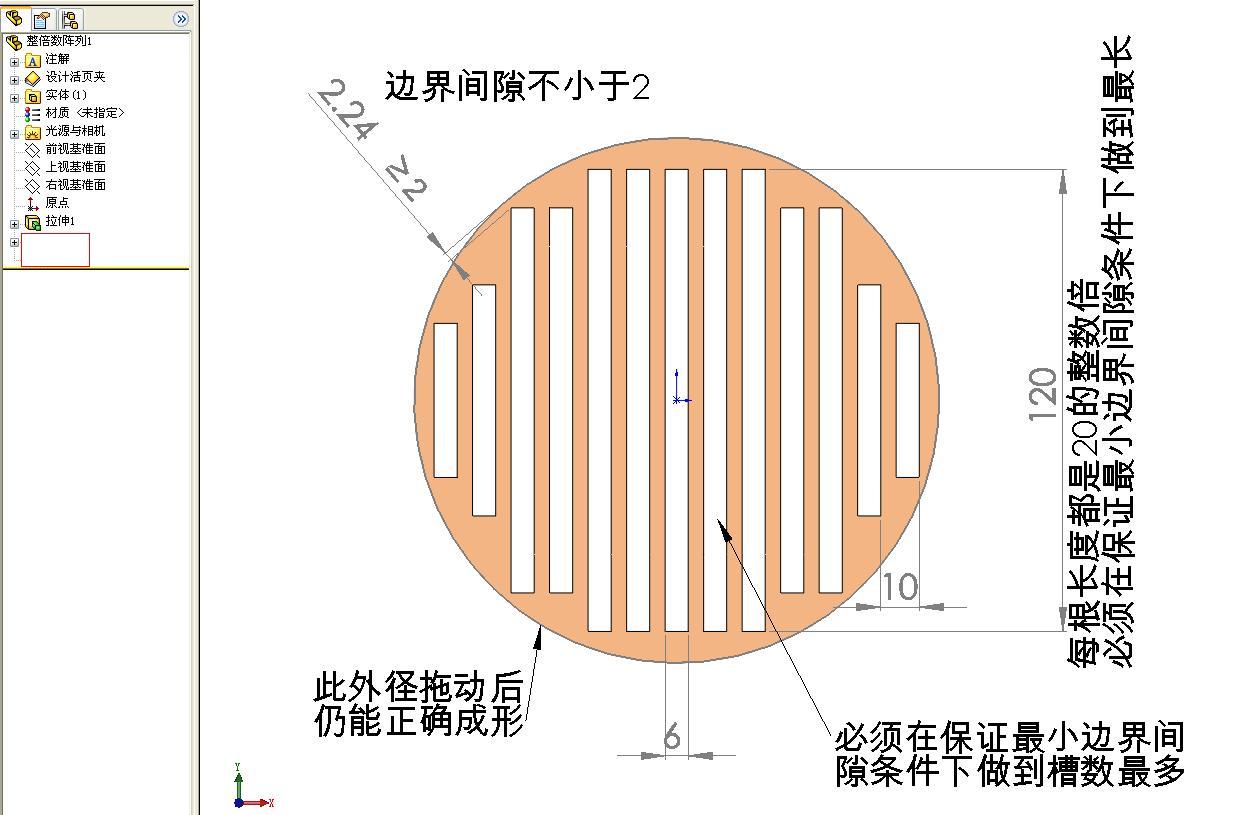

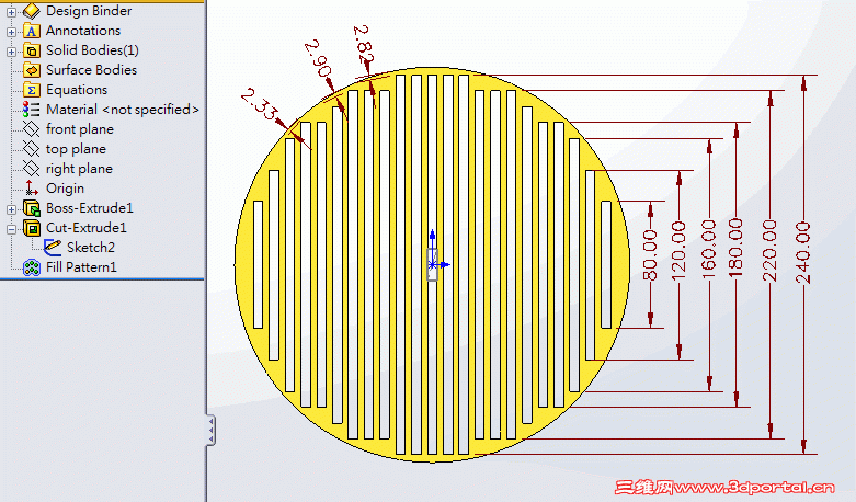

5 X1 F% J, |8 I# q7 k出一道刚刚创作的趣味题。SW2006以上版本可作。
( J  |) p. m4 e5 x8 C. \' t7 x6 m看看很简单,却又难以下手 +
2 z; ]0 e: b9 O* S$ Q8 B* b- _1 e觉得不好下手,其实又很简单 & d2 ^7 w9 L  M. R; L1 B4 |+ k: @$ o( {$ n8 G7 r) K! r
. e- }) c! r" Q+ K( v
要求: % x# t  w* u1 U2 r" D  J0 b; |( K+ u
, s  j2 s  @! l& J) w+ |+ w1、 在一个园饼状实体上布置一排宽为6、间距为10的矩形槽,中间一根槽的矩形中心在园心上;
/ Z1 o6 K6 O* Y# R4 W# I2、 每根槽的长度是20的整数倍; - H5 O4 S9 Q- j( U( E7 [$ y
3、 在每根槽的任何一个顶角处距圆饼圆周不小于2的条件下,槽的长度必须做到最长,槽的数量必须做到最多; ( Q/ T  f$ h) S
4、 在拖动圆饼直径时,模型仍能按上面各项要求正确成形。
6 J3 f1 e* i& p7 |9 Y2 | 1.JPG & D0 V$ I$ r. M; U  c. T- l
' p1 @, [* `0 f! O
4 K  Y& I* f( O' x; S2 H( Y' [5 M
如上是論壇找資料時看到不老叔2008年的老題,+ b: Y: W) h* ]" S1 `3 _
個人甚感有趣味,也搜尋察看了其他網,是已有許多大大解題了,
4 `7 S% H& b! c0 o5 W但不希望不老叔的精心佳作竟然在本論壇沉澱6年沒人參與支持,8 ^! ?+ X# Q: ~0 F3 ^! J
所以把試做成果分享參考,期望能引起大家的興趣.
7 U$ W: E$ U' X* Z. ~
: h6 p& K: |( @" d+ z capture-1.gif X-1.jpg

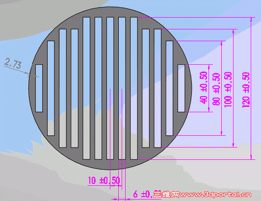

发表于 2014-8-25 09:48:48 | 显示全部楼层 来自: 中国辽宁丹东
辜负不老了,支持梁老师一番苦心给翻出来,练习一下。
( Y8 d5 |2 J+ S! Q' ^! F. P/ W  f
. D& s1 C( I3 f QQ截图20140825093855.gif : A) \( `# y0 _. E& H
动态图片上传失败,就这么大,超限制吗。
0 R* [6 ?8 P% k2 }3 m; z QQ截图20140825094730.gif ~~3 e4 P- n7 R- m' e& V# {7 ?
点评
謝謝參與,也才不負不老在論壇的用心!  发表于 2014-8-25 09:51

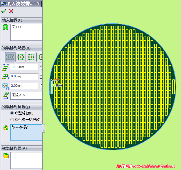

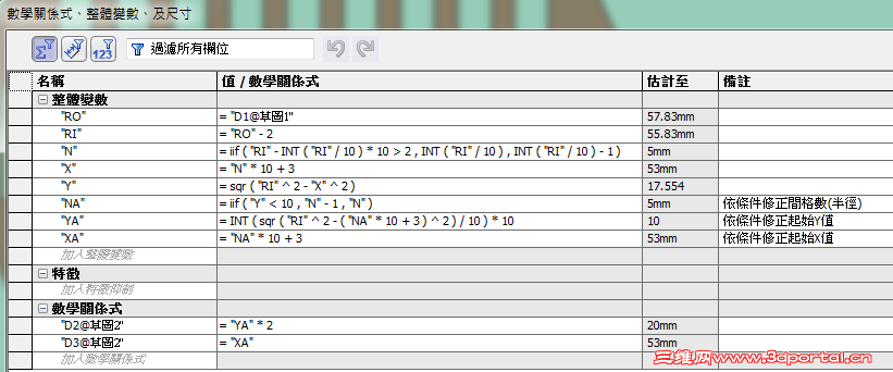

 楼主| 发表于 2014-8-25 10:49:04 | 显示全部楼层 来自: 中国浙江嘉兴
本帖最后由 ryouss 于 2014-8-25 11:09 编辑 ! B! H; X8 r# a1 O$ H
qiminger 发表于 2014-8-25 09:48 static/image/common/back.gif3 U; ?; T0 x# ~
3 [7 ^0 |& m& q. x& E% y
在填入陣列要思考的是如何決定起頭切孔的位置大小(我的想法不知對不對),* L0 R9 _" D  J5 \) t8 q
是的話不知Q大是如何解決的??
7 k8 v3 ?& I: m, X6 b" p1 ~如下是填入陣列的設定,期望多些人討論,有時怕個人想法不正確而影響大家的思維!  r6 L5 U! i: g; q" |

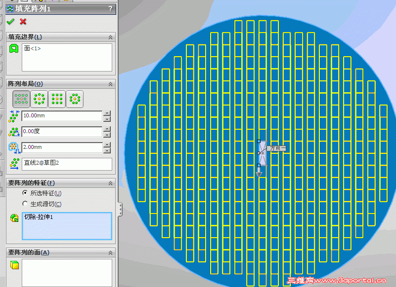

发表于 2014-8-25 11:10:20 | 显示全部楼层 来自: 中国辽宁丹东
本帖最后由 qiminger 于 2014-8-25 11:27 编辑 5 L6 a$ q! `7 |# @$ X$ V
ryouss 发表于 2014-8-25 10:49 static/image/common/back.gif
. \* z) K! M" P3 {  c' ~. C) ]4 }4 Q在填入陣列要思考的是如何決定起頭切孔的位置大小(我的想法不知對不對),
) _$ @0 h& k7 ^: `: [是的話不知Q大是如何解決的??
: X/ h0 ]1 \& i- m2 G+ P4 G
说的及是,我的想法也是:如果大小设定不对,就不会生成要求的倍数。* J% E+ Q1 d+ G: |8 Z
我的位置设置在中间也可以,方向先短线和长线都可以。* }# l5 ~& Y4 \; H- `
 楼主| 发表于 2014-8-25 11:25:23 | 显示全部楼层 来自: 中国浙江嘉兴
qiminger 发表于 2014-8-25 11:10 static/image/common/back.gif
- ?& _% A! U* M' `! t说的及是,我的想法也是:如果大小设定不对,就不会生成要求的倍数。
2 P( X0 p3 A9 b" r# L9 \9 h謝謝回覆,我是用方程式計算的,
' @, d7 L( U1 w& i7 A' |! l! [不知大大是如何做出的,可以討論一下嗎?# r" j- V6 i" o2 O  J% Y3 L
 楼主| 发表于 2014-8-25 11:55:00 | 显示全部楼层 来自: 中国浙江嘉兴
7 g/ W# L) Y1 D6 d) N4 _9 {* l4 [7 L  x( q1 S
哇!  真太謝謝了,這麼簡單就解決,:good
/ z+ H* _" k' B$ r但很奇怪昨天是在筆電測試,剛開始也是從中心挖孔,但就是無法符合條件,& ?2 Z, f0 L6 C- ^
現在PC上測試就OK,還讓我方程式算的昏頭轉向的.4 e  `7 K$ @# t2 T$ F1 E
. {0 [' ^/ _  G% h9 U9 y  s capture_08252014_115606.png

 楼主| 发表于 2014-11-7 23:16:26 | 显示全部楼层 来自: 中国浙江嘉兴
本帖最后由 ryouss 于 2014-11-7 23:23 编辑 : Z; R$ W$ S* H: B
4 @' r. Y7 P7 G( Z7 L. j附檔參考(其實4#已說得很清楚了)1 u( X' u7 _# g) |  S
5 f' N1 l* @/ @) W 倍數陣列.zip (161.9 KB, 下载次数: 28)
