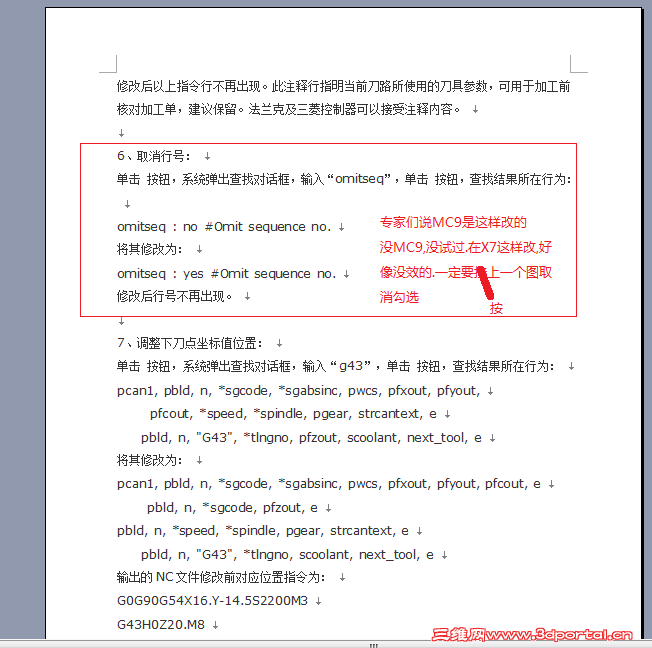

+ C; r" R0 G/ S4 ^. e3 }" |請問m9后處理要如何去掉N碼?謝謝

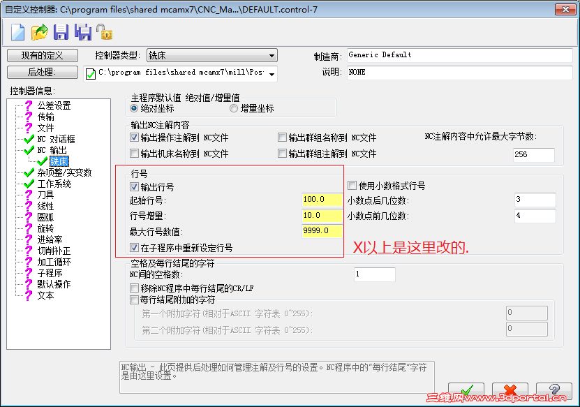

2 W. H$ l; O( |) H0 A现在X8了明年都X9了现在才问MC9会不会大落后了!后处理里改!

omitseq     :1 #Omit sequence numbers?

 楼主| 发表于 2014-8-25 16:45:22 | 显示全部楼层 来自: 中国台湾
抱歉,老闆不願意換,無奈呀

MACI9135 发表于 2014-8-25 16:42 static/image/common/back.gif. z0 b* N( W7 o8 \7 f
0 l! u4 E$ w; ]/ ~- S3 N7 C
您好,請問要如何找到這個omitseq?: \: k/ a. Q' n, e* ]* ?
发表于 2014-8-25 17:22:09 | 显示全部楼层 来自: 中国广东东莞
yaolong 发表于 2014-8-25 17:15 static/image/common/back.gif. X! S  x% k/ w9 f: K  A; C7 ?
% X  N* g7 f- [" t2 R6 B4 X
记事本查找会用不?打上omitseq按下回车

在线加工不用去除N.用传输软件一般最好去除N,比较不占内存吧。

$ L0 |5 a. s+ I5 G% g% T9 u+ R多謝各位大大們的幫助,學習了,在請教一下,后處理子程式要如何改才是三凌轉用的呀?先謝了。
