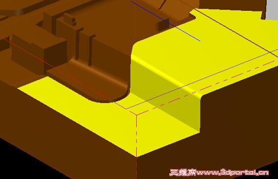

这个是前模具.顶面为平面,带个半径3MM得圆角,边斜度为1°,底面为平面,应该选怎样加工为最好,选怎样的刀具 QQ图片20140826143136.jpg

平面用立铣刀,斜面与圆角用球刀

2楼正解,大的面铣刀开粗,立铣刀精铣,球刀铣圆角,斜面也是球刀

) k" z/ b( N" }! i+ [  @0 R' g1 I用球刀加工斜面,底面与斜面有夹角,球刀加工刀底斜面没有加工完,是不是应该换平底刀用等高加工夹角剩余的余量

是啊,如果刀补把握得好,可以像你说的那样底斜面换平底刀、立铣刀来加工清角,如果你的斜面精度要求不是很高的话,你可以直接采用立铣刀来加工这个斜面啊,高转速小进给量,不过加工出来的面肯定没有球刀漂亮
