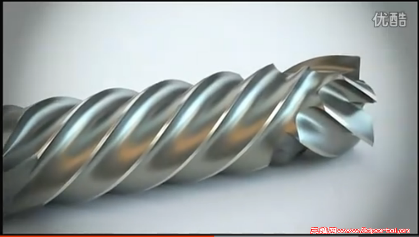

[分享] 哪位高人知道这是什么铣刀,奇怪怎么排屑的

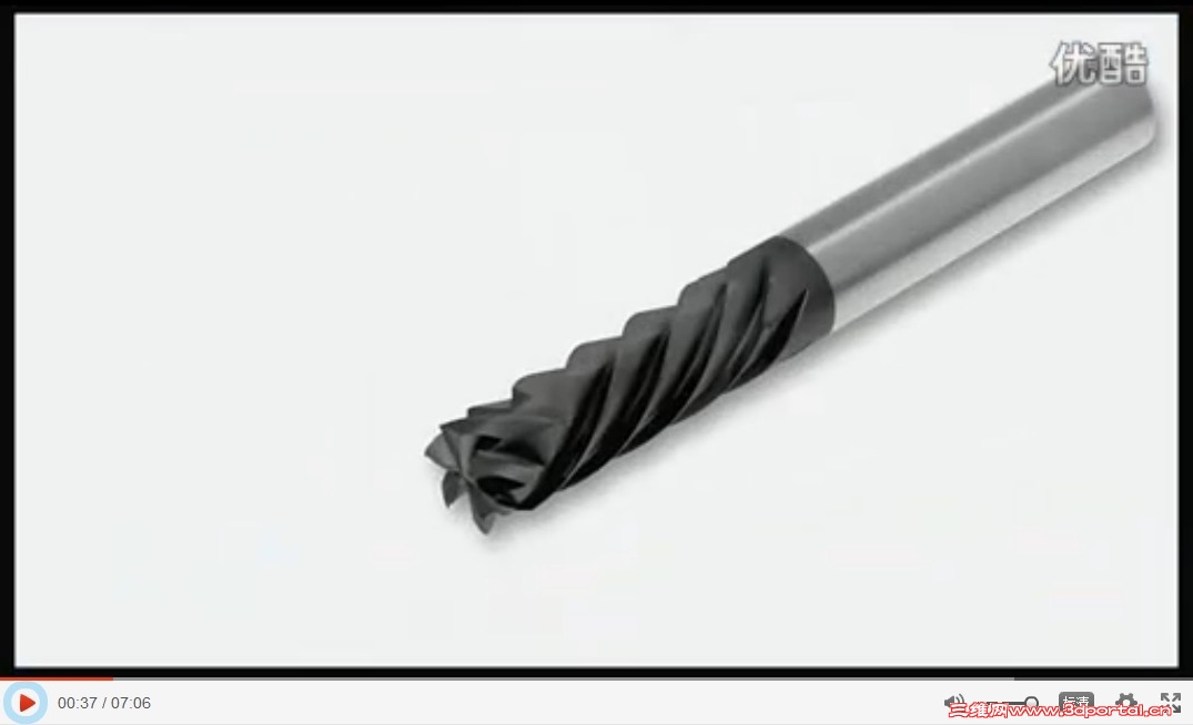

5 I" i, l6 H) c& m% ]" Q- z    跟反旋铰刀类似,但人家那是下排屑。这个。。铣刀,实在教人费解呀6 ~  j, n( I2 d

我猜是两用铣刀,可以铣轮廓平面,也可以钻孔用的。

钻孔用好像也排不出屑呀

高速铣刀吧……

有什么优势么?相对普通刃口

其实从视频中可以看出 适合侧壁精加工 ,从结构是看有减小吃刀力,消除间隙的作用

前面有一段是正刃的

底部正刃该是为了铣底面的。应该不是XuTou5 k( O7 p3 T% V" [9 V* a
双向刃使制造难度大大提高

瓦尔特的铣刀

什么原理呀 大神。。这么开刃有 什么 好处

前刃范围之内铣削,层铣。4 ?2 N! x. }: H* L. w
后面的反螺旋是为了不把材料带起来,反螺旋逼其向下压紧作用。

这个应该是正解非常感谢
