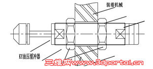

缓冲器图片:
AC1416-2
AC1416-2

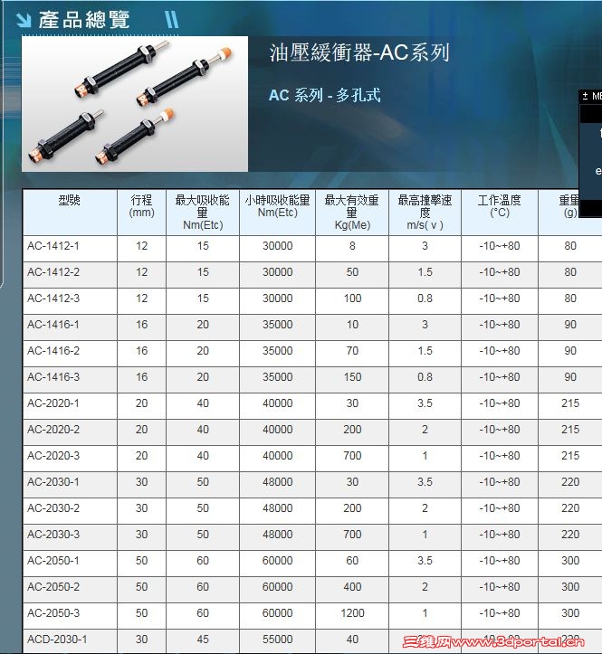

http://file:///C:/Documents%20and%20Settings/Administrator/Application%20Data/Foxmail7/Temp-4196-20140924103611/Catch(08-28-17-0(09-26-16-04-03).jpg不好意思,这阵子忙!就是简单的做了下1416-2的实验。其实我也想做标准简单的结构来测试,能力有限啊!
. s6 n0 W& u  z2 }计算结果:F*S+1/2*M*V*V=W
- |, D+ ^. W7 [+ W- E9 y: RF*0.16+1/2*0.5*2.25   推拉力计M=0.5KG
4 f, M0 @0 R# xF=121
. ~/ V. E! N" ^, N以最快的速度推缓冲器推拉力计显示50-60N之间,小于计算结果。
9 W/ s+ V# t1 Q2 S3 U
0 |+ q' G: h3 `0 ~看起来买的这个不达标。
) W2 ]/ r* M- {' g/ v
计算公式
计算公式
产品型号
产品型号
