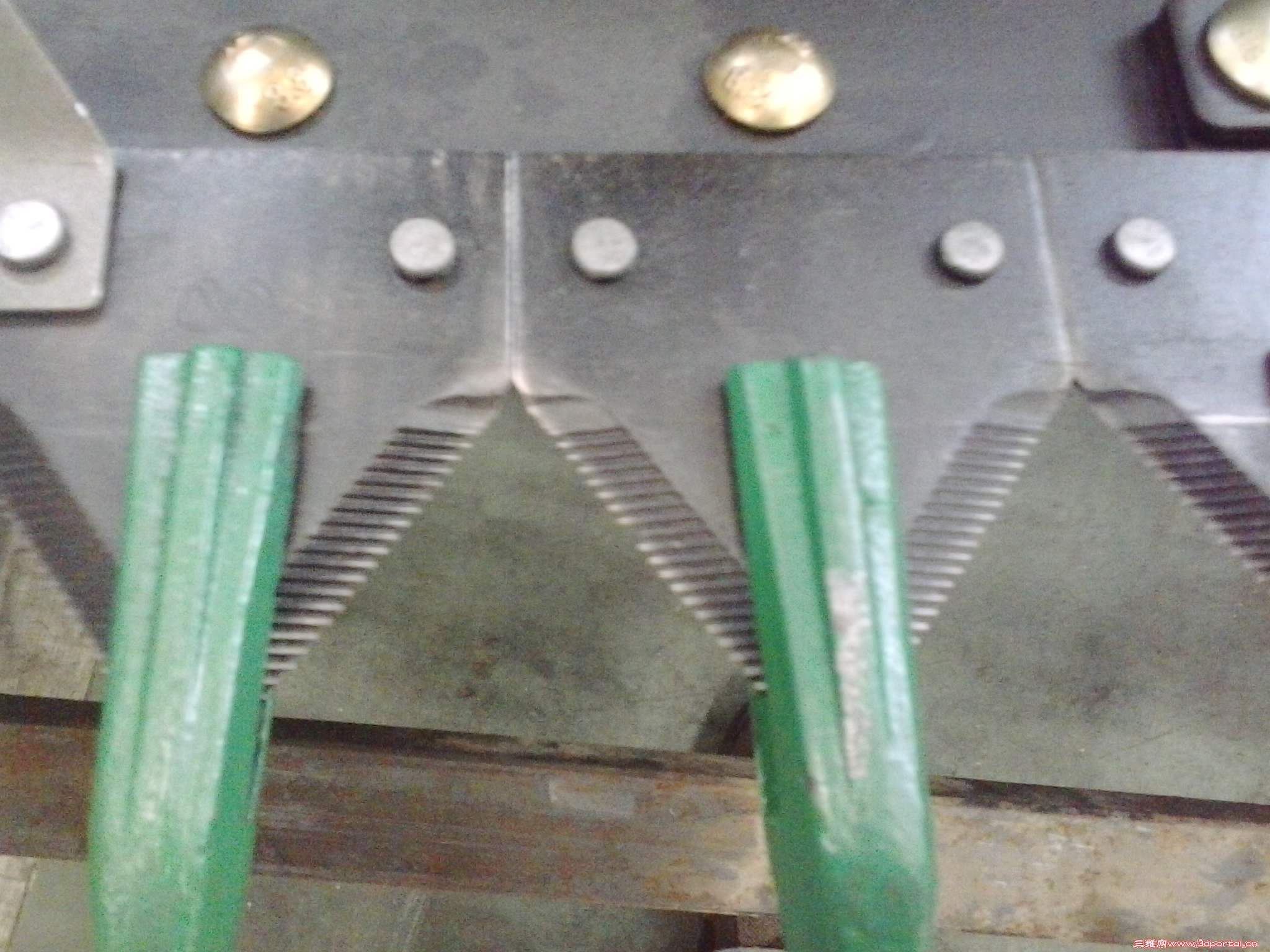

请问如图刀片的刃口加工工艺。

图片太小,看不清楚,请上个大图吧。
 楼主| 发表于 2014-8-28 13:41:17 | 显示全部楼层 来自: 中国天津

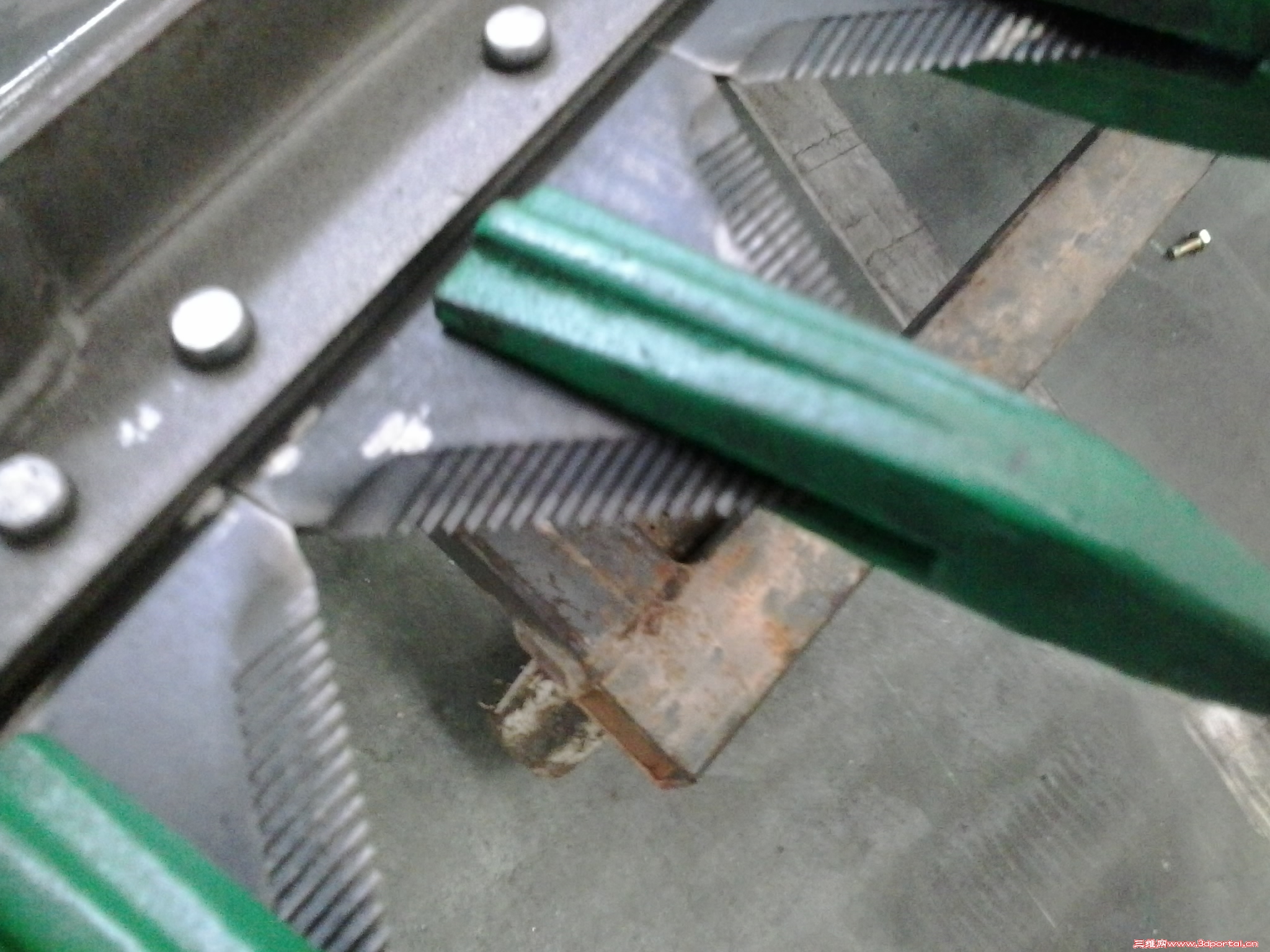

刀片刃口上有锯齿
 楼主| 发表于 2014-8-28 13:42:01 | 显示全部楼层 来自: 中国天津

大图片已上传,请赐教!
发表于 2014-8-28 14:16:54 | 显示全部楼层 来自: 中国湖北黄冈
材料种类,尺寸大小,热处理要求,其他要求?
 楼主| 发表于 2014-8-28 14:22:46 | 显示全部楼层 来自: 中国天津
tangcarlos3d 发表于 2014-8-28 14:16 static/image/common/back.gif
) r% C0 d! t/ K) F: ]; t& ]材料种类,尺寸大小,热处理要求,其他要求?
- W" l! ]0 ~" E) B8 w; {我只是想了解它的加工工艺。外购件,材料不清楚;尺寸76*74;硬度HRC56-62;
发表于 2014-8-29 18:48:08 | 显示全部楼层 来自: 中国山西太原
先钻孔,开刃,铣齿。或冲压成形。最后热处理,再磨各刃处。
