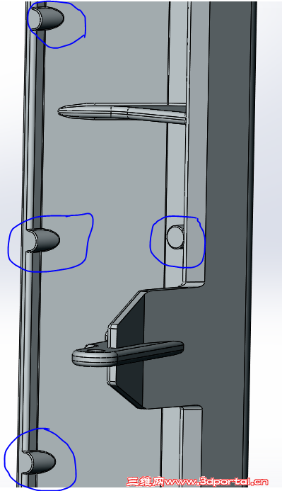

一个铸铝件,图中全出来的圆柱有什么作用?经常在铸件上看到这样的圆柱

壁太薄

顶料杆!铸件在模具里成型后由于冷缩可能包在型芯、凸模上,由于摩擦力不能自动落下。这样在动模板后退遇到机床顶杆推动顶件板、后者带动顶料杆(在圆台处)顶出铸件。

据猜测,可能是螺孔。

可能是通孔或螺纹孔。

加强作用、出模顶料、可能的螺孔位。

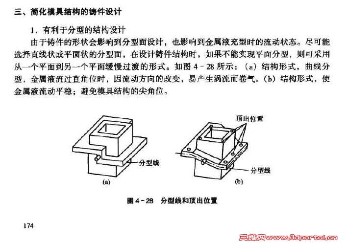

光通孔或螺纹孔都可以在压铸时直接铸出来:光通孔直接用型芯成型,型芯用推件板退出;螺纹型芯有齿轮齿条机构抽芯。
9 {( k& N$ d) x不必要像这样不预制孔,留到以后在加工孔。即使孔的精度要求高也会先预制成形孔、再机加工。
( F# e+ y6 K% r1 ^: v4 @4 F见附图(资料来源《压铸技术手册 (第二版)》第174页)

这样的圆柱或半圆柱一般是作为孔外螺孔的加强圆台,一般不作加强筋用,铸件的加强筋截面一般是长形端部为半圆形,并带有拔模斜度。正像图中右上部那个才是加强筋。
