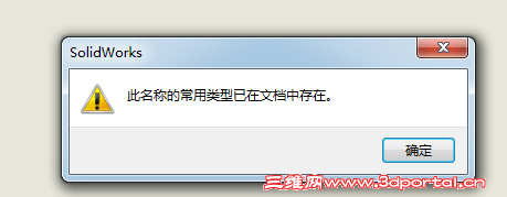

/ C2 P& `( a# |/ f从设计库插入注释时,显示“此名称的常用类型已在文档中存在”,请各位帮忙解答,谢谢!+ Y$ {- w+ a! w+ ]

这个我也碰到过。只会在单张工程图里重复插入某一个注释时出现。原因不明。
发表于 2014-8-29 08:43:09 | 显示全部楼层 来自: 中国辽宁盘锦
这是个取名字的问题,我的理解是sw软件本身在某一处已经记住了这个注释的名字,即使你再设计库内删除了这个文件,之后保存一个重名的文件,使用时也会遇到这个提示。
- C& F. W" a; P: h解决的办法是保存的时候随便乱起名字,不能和以前的重名,然后右键这个文件改成你需要的名字,就好了,改后的名字即使和以前一样的名字也无所谓。可能系统就是记住了以前建立的名字,挺恶的

( b8 K# A4 l3 I& T7 T- {) c# M; f1 X按照版主的方法试了,个别还是出现不能添加的问题,有些注解我改名后仍然添加不上,

不是改名,是你要把现在的不能用的删掉,然后再新开工程图界面把这些要求写出来,保存时起个乱七八糟的名字,保存后再改名字你能识别的

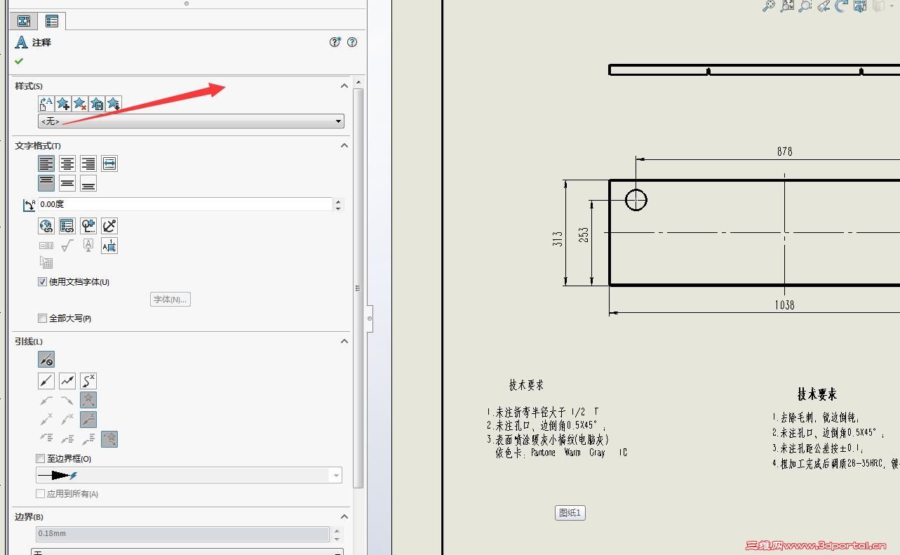

看了 回复, 得到一个想法 试了一下成功了,可以解决这个问题。
% Y) e" H# ~, t4 f- l+ @
# z/ l6 \5 L) U# Y) D- W  g; E3 ]/ c2 a% f+ `5 V4 w* L
解决方法如下:
" s) t, d  h. c* S  a1.  在工程图面 点插入注释(即平常输入文字的那个 图标 A ),随便输入几个字
9 p0 P4 k- N. {3 G1 H3.点到样式那个位置,把所有样式都删掉。 即可使用 库里面的东西了。 (基本是点了后 删除一次 )' d" Y' f$ h, v0 z- \
