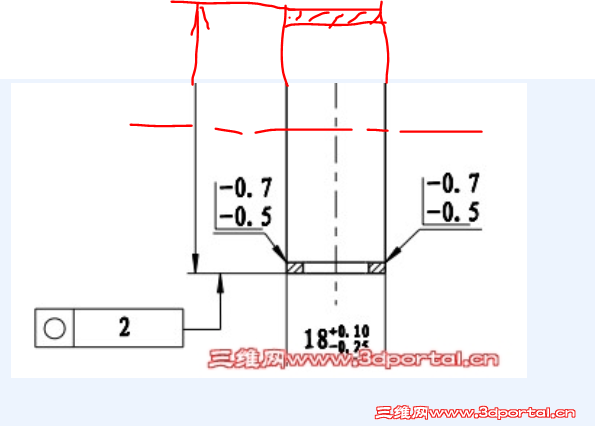

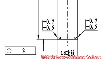

最近我接到一个图纸,在图上内圈边上有这个标准不知道什么意思,就是那个-0.7 -0.5的地方

* K0 b  ~: z7 W  j/ z" t见《GBT 19096-2003 技术制图 图样画法 未定义形状边的术语和注法》。
. |& d/ F6 [/ m9 Y" {1 D# l负号表示角落的边只能凹、不许凸。

内圈棱边只能向内凹陷0.5~0.7。

楼主太小气,给的图太小,大概是这样的图。& C1 {, j: d5 ~8 Y
这就好理解了。

谢谢大家 学习了 怕文件大 就截了个小图

我具体做的话倒角C0.5~C0.7就可以了吧) o: t0 F# `- L7 J

3 j+ m8 p2 J4 \, r; }4 N$ r" g# {倒角C0.5~C0.7可以.

# i0 W1 Y0 ]) q& W* l2 h这样也可以,把角倒掉即为负偏差,-0.5~-0.7是公差范围。
