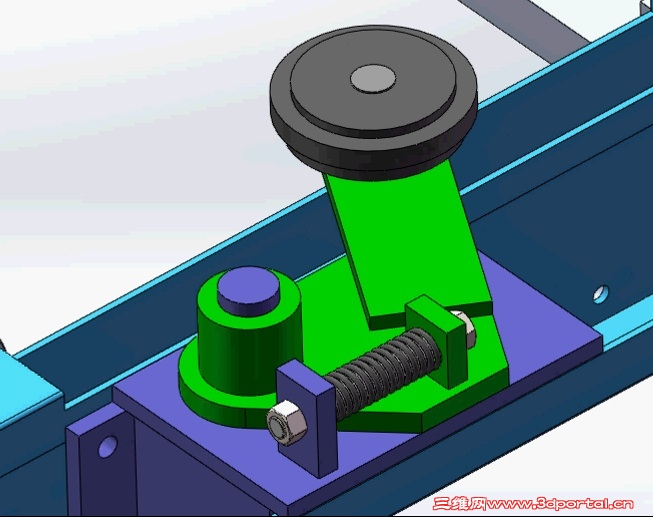

动作:拨杆转动,拉簧拉伸,拨杆回位,弹簧收缩;& E% ]4 R4 z- K4 M. B% e( v
一直解决不了弹簧变形的问题,因为拨杆转动的轨迹为圆弧形,所以弹簧拉伸后,中心线也成圆弧形,
5 l& k# ^8 t$ ~弹簧中心线是直线的伸长缩短会做,但圆弧形的变形真是难住了,求论坛大师们出手相助,拜谢!!!

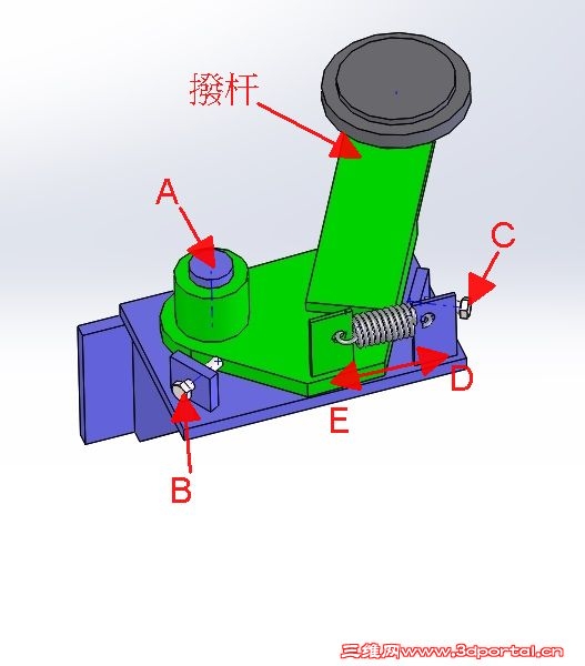

2012版打不開附檔,以下分析參考了.8 @5 R( z. q% t3 N5 u
. o: U4 d. R. \$ O7 \
如圖結構似乎有問題
* W( E/ l( R! q0 ?1 .若 A 是旋轉中心點,如圖彈簧拉力方向為 D , B 及 C 之定位作用無效.(綠色塊之靜止,是靠拉簧在無拉力的總長做定位,而不是靠B或是C).3 t/ e" B4 b) l/ s
2. 若彈簧拉力方向改為 E 向,  C 之定位作用有效.但撥桿逆時鐘方向撥動時 B 點無法定位.. w; }. @3 S# Q9 f$ i
0 }- o, X4 d6 ^9 h& Q: o- z# `( z' {( @% y6 {6 u5 G

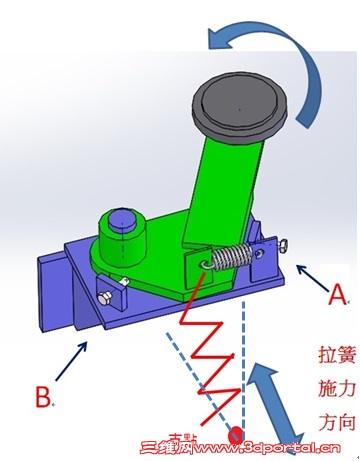

設計有瑕疵  如 ryouss 大師所述  出現很多矛盾不合理的地方) Q* Z5 x, }# u  X9 Y& T! ]
我建議的是如下圖
' _! c0 P0 i- `8 R4 A1.拉簧的施力方向不應有分力 且拉簧可以是兩圓心間成一直線來參考設計拉簧(動畫不是問題) 不會是您說的圓弧狀(撥桿以迴轉90度內思考)7 N5 n, P/ _2 }6 Q
2.靜止點A或B  只能其一  選A優於B  (原因 力矩關係B點承受較大力矩 容易出現凹陷 如果定位要明確 會出現問題 像是鋁板)
