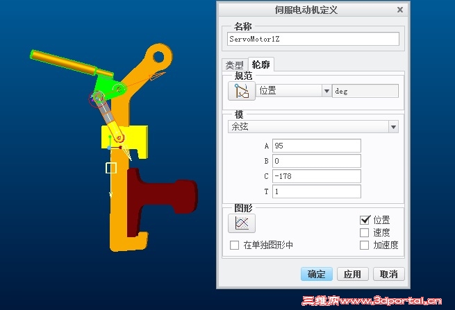

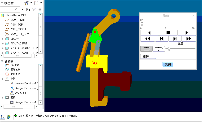

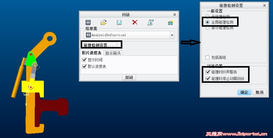

如下图,是小弟设计的一种吊钢轨的吊具;请问,如何进行设置,让它在照相1、照相2之间进行模拟运动,进行干涉检查,以及动画啊?

你都基本设置好了,按下面设置就好了,9 ^* C7 G5 n0 t& G7 i+ d. N6 M

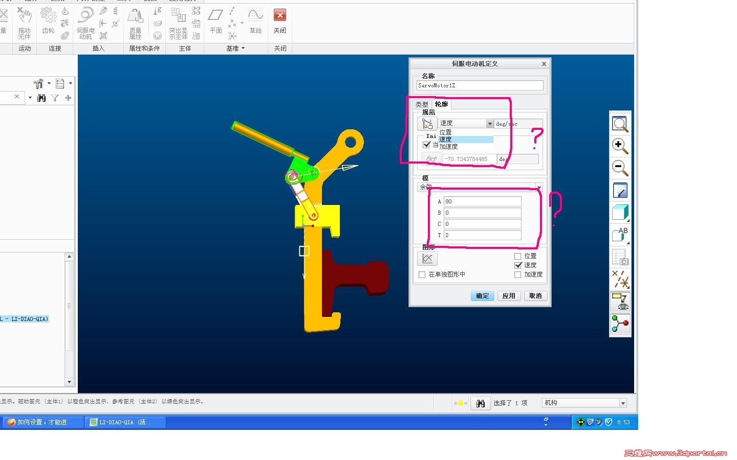

3 y, W0 _0 d$ D还有,这里面由几个参数,没搞明白,如图:
1 W- l8 Q; X5 A( t  ~# H1、在伺服电机的轮廓设置里,位置 和 速度 究竟有什么区别?各自在什么情况下使用?
% t  o5 Y: H# x% H" ]* j$ J) Z2、在模设置里面(余弦),A根据什么定义大小?在本例里面,是不是需要手动测出  手柄的运动范围/2 = A   呢? 能直接把照相2 自动设为终止位置,根据初始位置并自动计算A的大小吗?

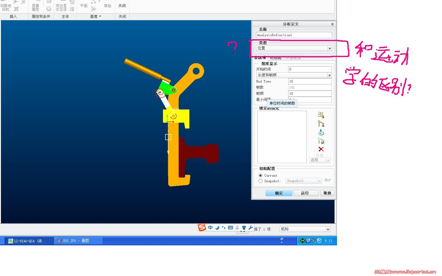

% P  k" C1 G2 L- w3、在分析里面,也有位置、运动学,具体有什么区别啊,各自在什么情况下使用?

楼主这些问题请参考帮助文档,真要详细说,得开个专题,,
5 u$ Z+ [! g( \: }* O速度和位置,一个是随时间的变化量(变化量也可以是非恒定), 一个是随时间的最终结果。
5 _+ S' e' Y. l# g$ f& }5 j4 W" j5 f4 I6 h- f6 i5 h- b
在这个题目里, 我并没有设置余弦,设置余弦的话转动是不顺畅的,突变的效果,我设置的是恒定速度,如果要设置到需要的终点自动停下来只有动态分析才可以有这个选项。. S( w& |7 ?" Q4 W' j
! {+ \( a, V5 b5 \) }. i
位置分析只会得到元件在不同时间的位置,无法得到元件或者点的速度或者加速度数字,: [0 X& G/ V) y! i% ^9 G
而运动学却可以做到,更可以创建运动包络,也就是运动组件运行区域所组成的封闭区域。4 s, p( @! ~2 A' q; L" n
/ {+ O5 w) C0 ^; t$ ]% A
你可以按这个参数试试,时间设为1s
