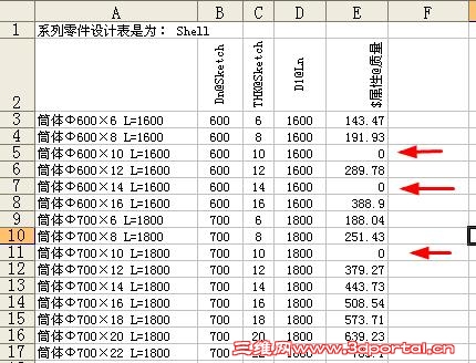

在使用“系列零件设计表时”,基本都与帮助文件所述相符。
$ E- M) b9 m6 S/ H' k7 T按帮助文件操作质量,在excel中,返回的质量总是有点小问题。( B9 I6 u0 [4 j# p3 c
返回到绝大多数返回到excel的质量都没有问题,只有个别返回质量为0,见图。没有规律。
' @$ f( A: ]  B- B/ y+ z3 D

你退出系列化零件设计表后,在配置里选中你这几个质量为0的配置,刷新一下。我估计是因为你没在配置表里选中过这几个配置的文件,所以SW没法给你计算出重量来。

用API方法对系列零件设计表进行遍历处理。
' u& }6 |+ t6 b, F           Str = Chr(34) & "SW-Mass@@" & ConfName & "@" & .GetTitle & Chr(34)
/ Y. f+ B5 @/ E+ Q7 l% I+ n           .CustomInfo2(ConfName, "质量") = Str '"""" & Str & """"
1 J% t' r" [+ y! f
7 m: I5 K4 j8 R运行也不稳定。版本不同结果也不同。

显示0的配置是:属性/配置特定/里的质量属性值没有表达式。
$ I0 P4 @- M$ L3 u3 b% q9 K8 S& Q7 ~+ x把显示为0的配置激活,然后点属性(在选项工具旁边)/配置特定,在质量的值,把质量选出来,出现类似:"SW-Mass@@默认<As Machined>@Part1.SLDPRT"确定一下,就可以了。8 R% Z  E8 a, w# F) F
所有的0都修改一遍。

用API编制的关键代码是模拟你所述"SW-Mass@@默认<As Machined>@Part1.SLDPRT"过程。
0 h+ e4 ?& F6 l3 `' @6 ]- X2 O感觉好像是D版的问题,现在找不同版本没试同一功能。
