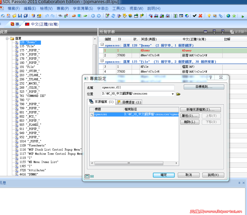

大大妳是怎麼用的  是否可以教一下我
发表于 2014-8-29 22:32:05 | 显示全部楼层 来自: 中国台湾
basketball0178 发表于 2014-8-29 22:18 static/image/common/back.gif
! y' S  t: T# v, W# C# T9 Q, m大大妳是怎麼用的  是否可以教一下我
& W: P0 {! G, p9 G4 o9 w  `! H+ I/ D
resources    这资料夹的档案 用 SDL Passolo 2011 sp91 u% T5 S% @& A' @
( `8 I/ ^! A1 b
Extensions   这资料夹的档案 用 Lingobit Localizer Enterprise 8.0.80645 Z4 u8 Z- ]3 e. C
/ ~; ~" U/ r- P; \! B6 O- Z' u7 \6 q. y6 E# C/ u
+ ]1 a1 ^! h1 ?& V5 j
发表于 2014-8-29 22:35:27 | 显示全部楼层 来自: 中国上海
chicago999 发表于 2014-8-29 22:32 static/image/common/back.gif
) s  M& T0 Q8 s( K" b% t* {, d, cresources    这资料夹的档案 用 SDL Passolo 2011 sp9
+ V8 X2 u7 R9 ~: s( e6 r7 C: D
: U5 O7 t- C0 U) k# Y2 ^& l. TExtensions   这资料夹的档案 用 Lingobit Loc ...

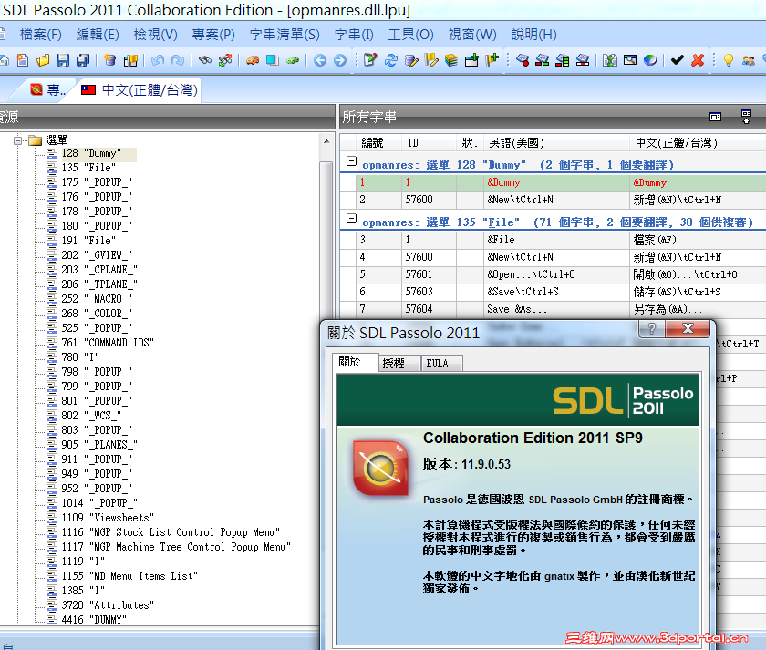

請問大大    SDL Passolo 2011 sp9    , n! c* a5 e: R( V9 M, C
3 w( J: [' Z7 m                                                                    這兩個有軟體教學如何使用操作嗎
% y) M- O& R2 {. P

楼主,你好,这个lpu如何生成的?
发表于 2014-8-30 10:57:46 | 显示全部楼层 来自: 中国台湾
呵呵仙 发表于 2014-8-30 08:24 static/image/common/back.gif% F$ n+ E8 c( Z0 t8 b* h
楼主,你好,这个lpu如何生成的?
' _+ C+ ?) \2 }, J2 Y/ W( L  m
opmanres.dll.lpu0 q2 t" e: |( Y0 F+ C. |; m
' S* X0 W  s; r7 Y2 Z: D0 i
这两个软件
& l5 j" J$ S: a  z2 P6 tSDL Passolo 2011 sp9
! `+ x/ h3 C: J4 G: |' lLingobit Localizer Enterprise 8.0.8064
  t) k' l7 e: I# s6 \; y6 E 汉化新世纪有下载…. Q6 X5 [0 I3 S9 h
% d  L- i, a% @: O) O. L" n8 [0 W
* Y- y# ?. V7 e: Z
发表于 2014-8-30 11:02:42 | 显示全部楼层 来自: 中国广东东莞
chicago999 发表于 2014-8-30 10:57 static/image/common/back.gif9 [& v! [& D% P
opmanres.dll.lpu
: m4 T4 ]1 V& j" r% q3 [
) ?2 d( _! @: G6 I! T这两个软件
" q7 G' d0 }$ t) }
昨晚装了。就是不知如何载入DLL?在专案载入吗?

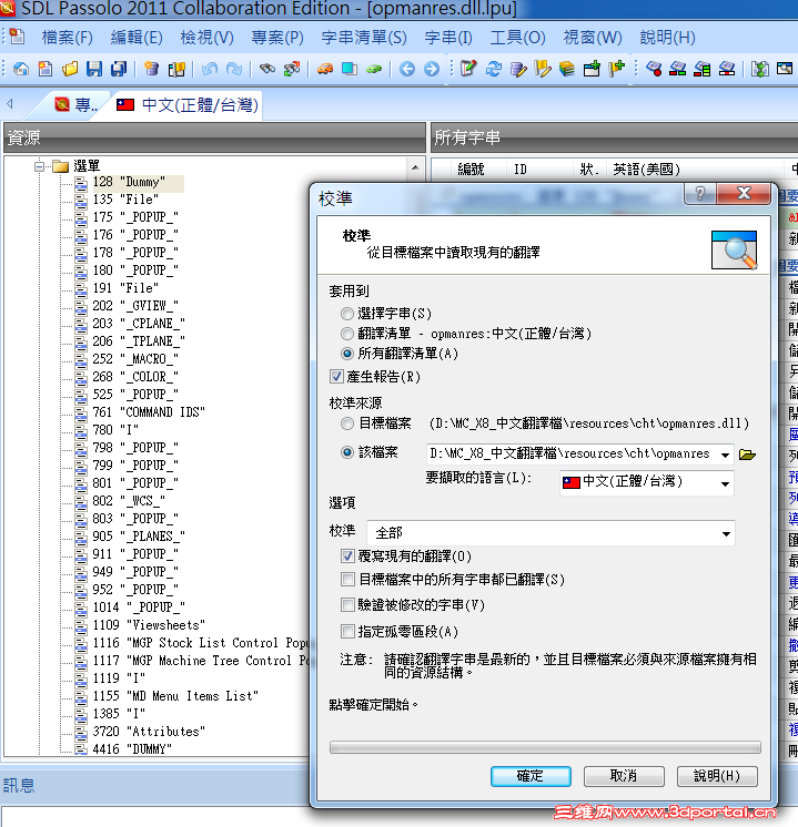

呵呵仙 发表于 2014-8-30 15:05 static/image/common/back.gif
* m* K) y/ X% y+ X# l/ h翻译不如你意 or  ERROR 可以用
7 y; F& r) g) }2 Z- m/ @1 ~. o利用 SDL Passolo 2011 sp9 来修改…
) j/ r7 q+ y5 y7 M& r. K有个功能5 h1 r+ q: p0 V
字串清单  ---  扫描目标文件(校准)
- D# t" G* a4 n7 }& P5 A/ Y
5 P5 I: m$ V1 w1 ]) a2 N, q

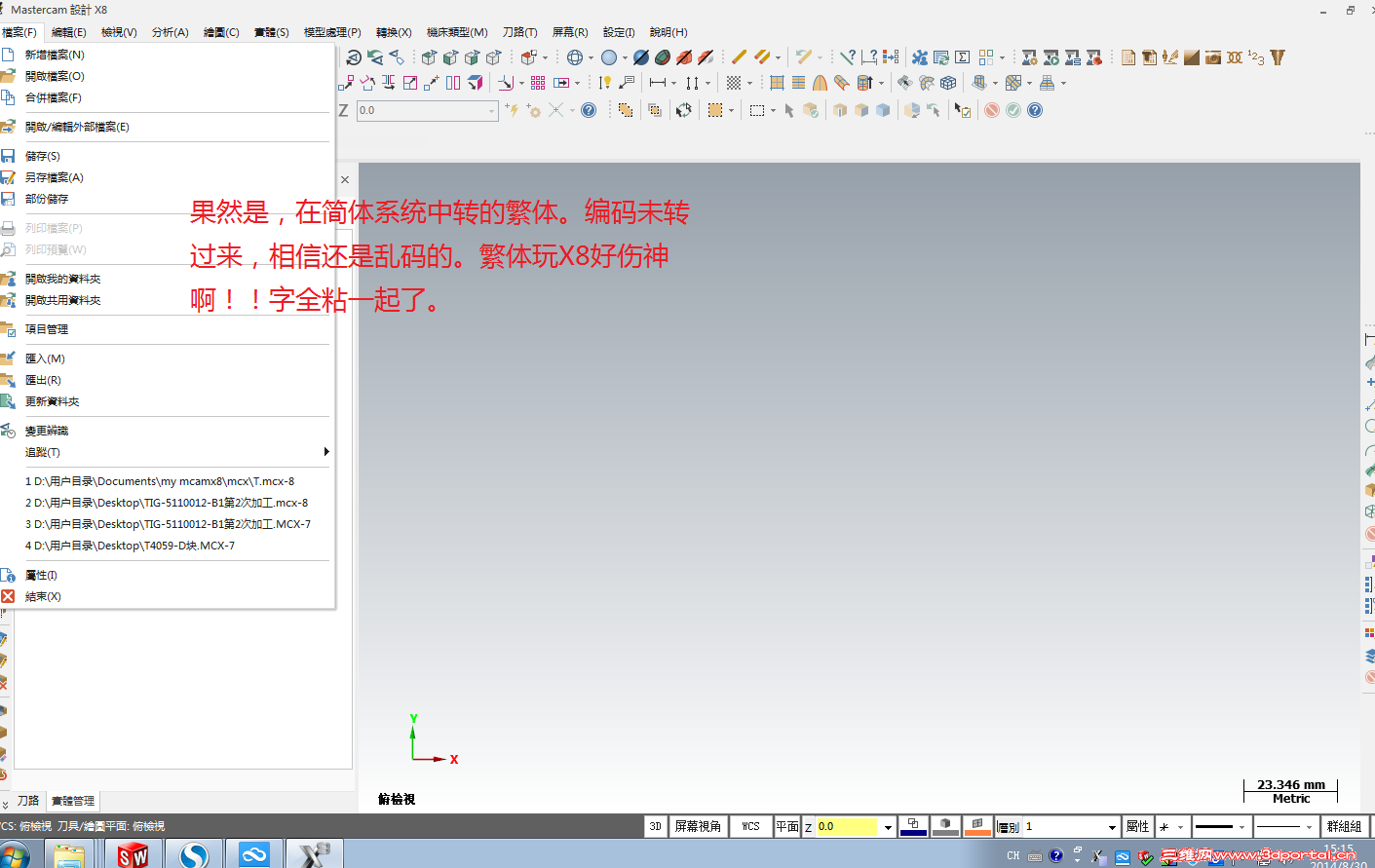

5 l& C+ X, |; B( `6 C汉化说明.TXT在简体系统中,为何你的繁体说明不乱码的。这样很可能繁体系统中打开就是乱码了。呵呵呵!!
, D. S5 x- v7 s* V6 y; H乱码?  你 发个乱码的截图我看看
发表于 2014-8-31 07:48:21 | 显示全部楼层 来自: 中国广东东莞
sfqosk 发表于 2014-8-31 00:11 static/image/common/back.gif/ l+ H- k# Z- T; X; W( T( o
乱码?  你 发个乱码的截图我看看
% I: K5 G' {" Z3 _6 t/ E: c
我没装繁體系统。我在简体系统安装你的繁體汉化没乱。不知繁體系统会不会乱?繁體汉化比简体汉化要做得好些。很多汉字显示不全!!

chicago999 发表于 2014-8-30 19:57 static/image/common/back.gif
( s; [2 {. x1 u  h, v0 {4 c翻译不如你意 or  ERROR 可以用
' X( D( r9 u! x: V利用 SDL Passolo 2011 sp9 来修改…, I  z5 r( s4 `; [1 D. U8 H$ A1 i, l
有个功能
8 a) W$ U/ F* V" {) G6 A0 D+ X9 |
这个不会用。我是用ResHacker 3.6 汉化版 (资源修改)64位打开的。

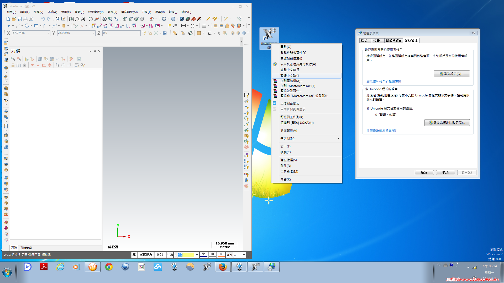

发表于 2014-9-1 18:26:38 | 显示全部楼层 来自: 中国台湾
发表于 2014-9-5 09:22:47 | 显示全部楼层 来自: 中国台湾
這樣執行它當然不會有亂碼....
