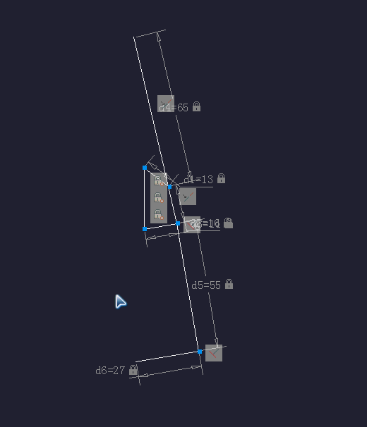

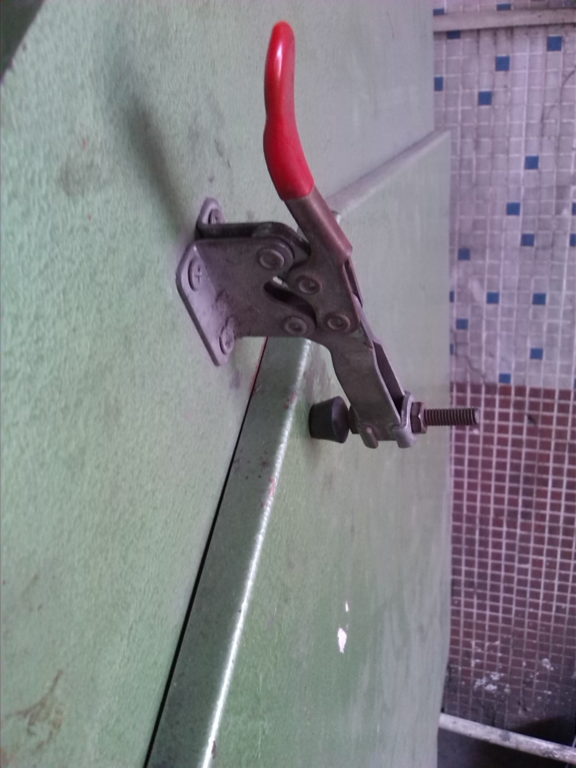

今儿个看见厂里面的喷砂机旁边的门,是用图式结构锁紧固定的,关紧后,我尝试用力使劲拽压着门的那一端,打不开,但是红色那一端一拨就能打开。 0000.jpg 1111.jpg
! J- J3 ^' L6 i% ]8 f/ C" y绘了简单的结构图,想做受力分析, 2222.gif 长时间没做过力学分析,有点蒙,绕不过来,于是想着用pro/e做受力分析,但是我不会画,也不知道怎么用pro/e做受力分析,之前倒是见过前辈做过类似的,所以详情前辈们帮帮忙,教教我怎么做呢?

这不需要用pro/e做里的分析。你只要看压紧时中间三个铰链带动的两个连杆几乎是一条直线(自锁角以内),这样你搬动压紧端由于是直线弯不了,所以你打不开。* U/ O4 f2 C3 q' T2 F- M
而红色端是手柄,压紧、松开操作就靠它,所以就能搬动。原理是手柄上面有一个铰链在三个铰链的中间(另一个在一端,两个铰链之间形成一个连杆)。当你往上扳动手柄时,中间的铰链向下移动,带动压头往上升(两者是一个整体),所以就能打开。3 s9 d0 `4 q2 A6 L+ V
如果压头的高度调的不合适(过高或过低),使中间铰链分别与两端铰链的连线与两端铰链之间的连线的夹角大于自锁角(一般是7度)时就压不住工件。这时就能在压头处扳开压头。
