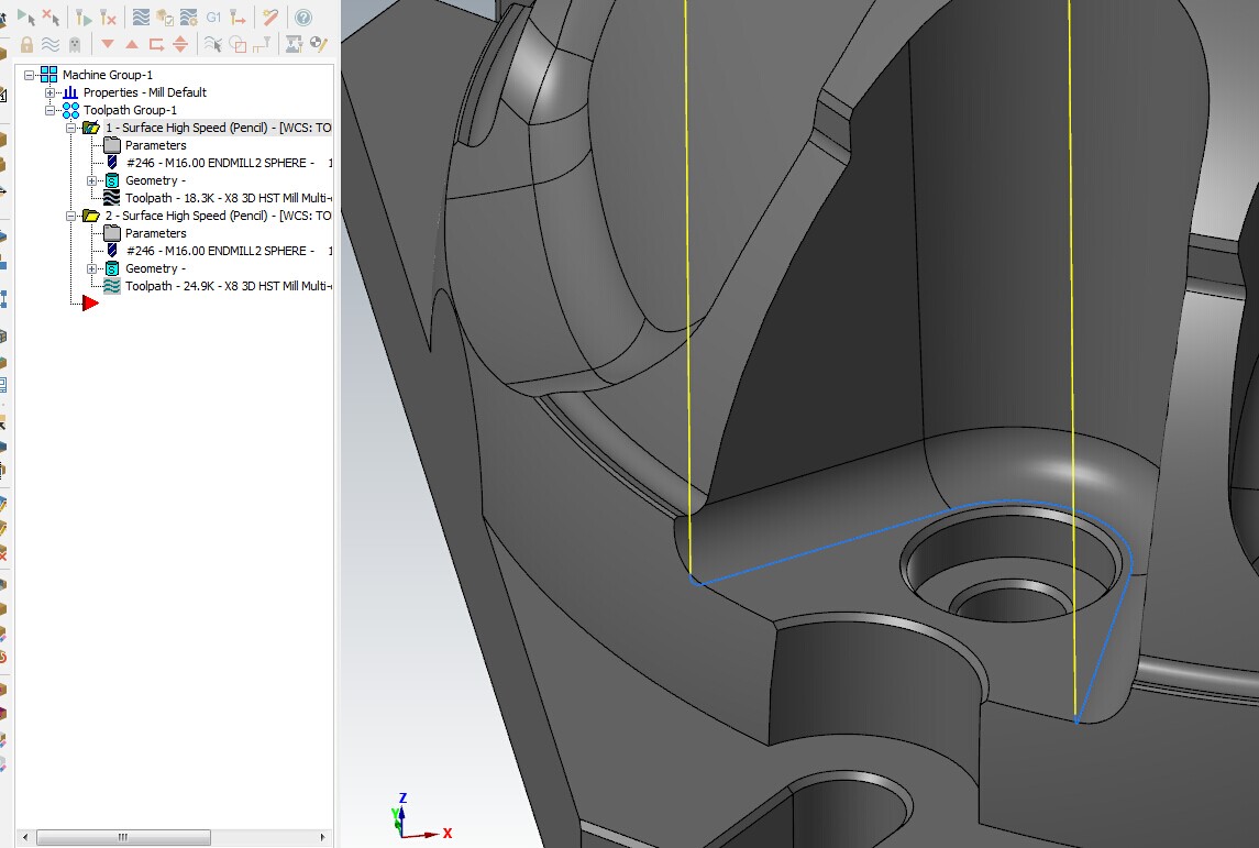

1 k$ s  Z& d( g- t9 M; q我创建了2个一样的高速加工-笔式清角命令.) R% N  l+ \% f: g: M) s! R
+ i6 C* U1 g% d2 f1 P4 ~ 1.jpg " h9 F3 j. t+ a7 I- c2 r+ Y+ @
但模型比较深,刀具要么加长,要么用五轴刀路,来减少刀具夹持长度
. n: p6 {7 v+ R2 }) f9 K8 {三轴高速加工笔试清角刀路
/ h8 a$ f0 I/ ~  m3 |4 s可以看到,整个刀柄都有撞到模型.5 @) p5 c& W' N. J6 b5 k! X

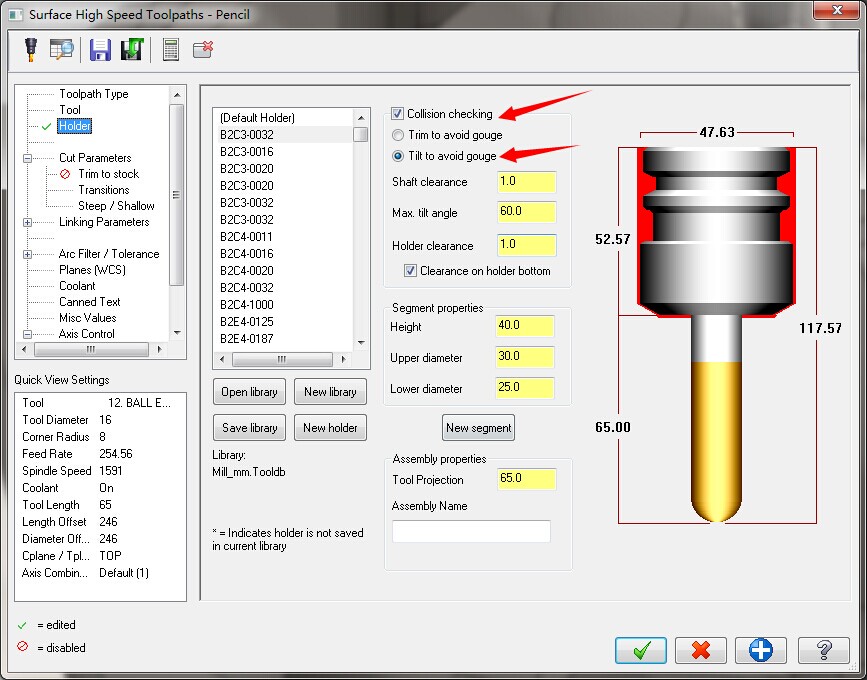

我们复制并打开第二个刀路,点击刀柄设置,启用 collision checking (碰撞检查)
9 ^" O) ?1 `( [; S4 U% t7 {% d* w 2.jpg 7 ^8 |' i: {0 s
启用 tilt to avoid gouge (为避免碰撞自动倾斜)& F$ L/ J  T: h9 r$ `7 J3 V
设定Max  tilt angle(最大倾斜角度)等.设置完后从新计算刀路
& M! F) Y/ B2 r' o/ Q8 j: ]. m1 P- {' E. m" ^4 Y4 K; K; n5 H

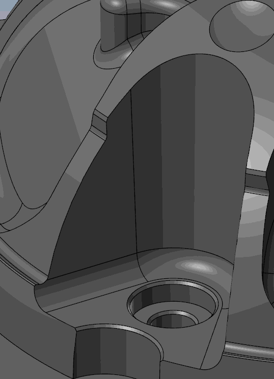

) ]( |. }: S7 ?3 W) `当当,新刀路已经自动变成5轴刀路,一切都那么简单哟~~
