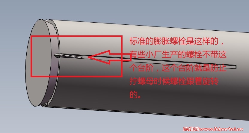

[求助] 拉爆螺栓安装盲点
发表于 2014-8-31 16:58:26 | 显示全部楼层 |阅读模式 来自: 中国广东中山
本帖最后由 Nmob 于 2014-8-31 17:25 编辑 % D( Y% \4 m- T8 K' }' s
: r# M+ |3 f: N; |3 e5 p4 T. L8 P没看过安装拉爆螺栓,资料说:膨胀螺丝由螺杆和膨胀管等部件组成,螺杆尾部为圆锥状,圆锥的大径大于膨胀管内径当螺母拧紧的时候,螺杆向外移动,通过螺纹的轴向移动使圆锥部分移动,进而在膨胀管的外周面螺栓式复合电缆支架形成很大的正压力,加之圆锥的角度很小,从而使墙体、膨胀管及圆锥间形成摩擦自锁,进而达到固定作用。: H+ p/ R) v1 O3 m1 Y1 H! ~1 Z
) m3 _4 J1 N6 C我想问为什么“螺母拧紧的时候,螺杆向外移动”,螺杆难道不会在钻的孔内跟螺母一起转动吗?8 A8 G4 \) _, {
* F$ X1 w8 y, U" z/ n# I/ J
还是安装时,用2把扳手。一个拧螺母,一个拧螺杆。螺杆不好拧啊。资料上写的拧螺母就够了。
+ H4 m6 ~: B( n: q" G. t& f+ L% U- U) r5 h1 b
我不知道我哪里存在了盲点。
; M8 n0 D' I( s* w0 }# B4 I0 F4 x4 ]9 J$ {+ {7 j9 y5 j
有人能帮我分析下吗?我是哪里理解错了~~~

* s8 L; f+ J7 Z: ^膨胀螺栓的安装为什么要用2把扳手?膨胀螺栓安装到孔内后用一把扳手拧螺母即可,螺栓一般是不会随着螺母同时旋转的,应螺栓的锥部进入套管很少一部分后 M10,螺栓就相当于被旋转固定了,但是直线还可以运动,关键是螺栓的最大锥度部分和钻的孔应该相同,如果孔比锥度最大的自己要大多的话,膨胀螺栓基本上就不会起到涨紧的作用了,常规的钻孔选钻头是螺栓的直径加4mm,也就是你M10的膨胀螺栓,钻孔的钻头应该是直径14的钻头……

5楼说的对,开始有螺杆旋转的可能但是不多,拧几圈就因为锥面的结合螺杆就不转了。见图:

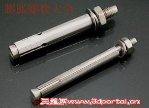

7 Y$ M% C7 s6 h4 V) {) t2 ?恩,对。有台阶就不会转了,但是看到公司买的没有台阶的~~~

1  较大的膨胀螺像二楼上的图那样,螺栓上有一个冲压的小键,安装时卡在套管的槽中,螺栓在拧时就不会转。
% `9 Z2 n! U1 H, w0 f2  较小的膨胀螺栓没有小键,靠末端的圆锥拉紧时撑开末端带槽的套管,产生足够的摩擦力,使螺栓不转。

恩,我想那就是膨胀管敲入孔内后,把螺杆稍稍往外拉点,使螺杆尾部的圆锥面与胀管的开口贴着,然后旋紧螺母。
