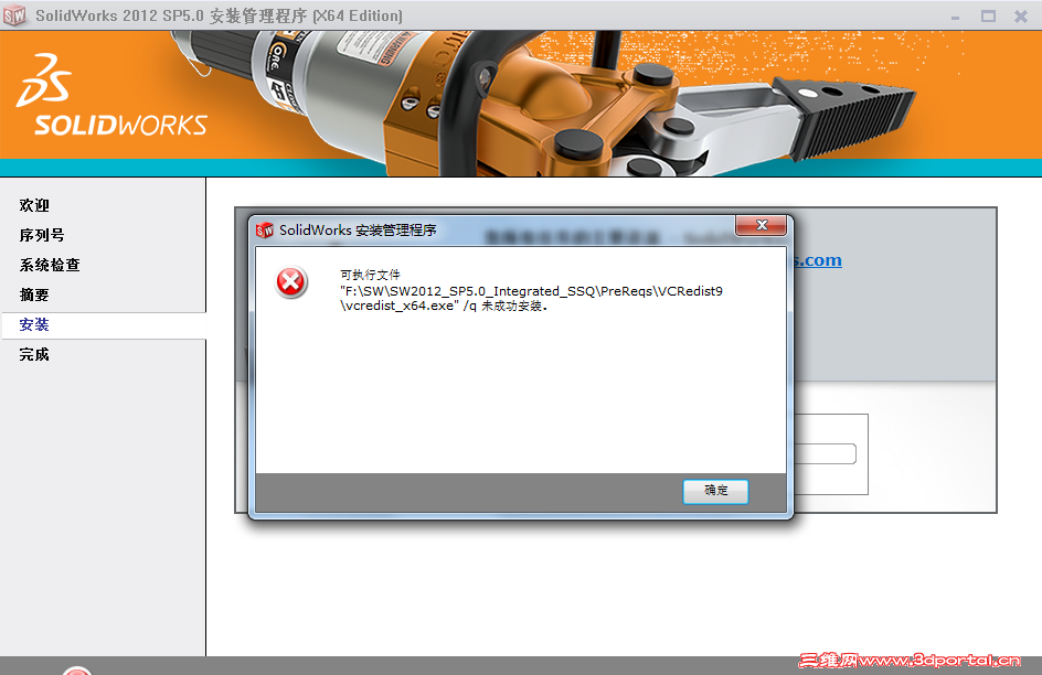

[求助] 安装SolidWorks总是不成功,出现这样的画面
发表于 2014-9-1 08:10:13 | 显示全部楼层 |阅读模式 来自: 中国河南南阳
大神帮忙看看这是为什么

是不之前的注册表删除彻底的!

9 D5 R9 K) _: [! U; n& a. W! a  C要先安装preReqs目录下的文件在安装SW程序。5 I) k- h- V+ ?  H! O
可能是你的操作系统是64位的。所以提示已经说明VC程序语言的VCRedist9目录下的VCRedist_x64.exe/q没有安装(也可能还有其他程序没装,只是现在还没到提示的时候)。

这个文件手动也安装不了,我的是六十四位的

1 l1 ?4 ?% i  L$ M: r. f9 n) N用\prereqs\CheckForUpdates目录下的sldCheckForUpdates.exe程序安装。也就是要线运行这个程序,检查KAN 差哪些程序。安装完后在安装SW.
