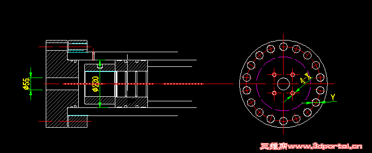

帮我分析下,油缸法兰的螺丝够力压紧法兰吗?如下:" ^2 x5 J7 N6 ]: _& F' Z. H- q' g. \
. ^( X% ?6 F3 x5 J; c
6 E' a0 y+ u8 m7 \% A- r  f油缸通油口直径60mm,工作压力28Mpa,法兰用4个M20的螺丝压紧安全吗?

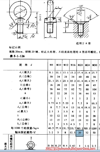

( D7 i6 w& k( g! o轴向拉力=6^2*3.14/4*280=7913kg,一个M20的吊环螺钉能安全起吊1T,拉力可以承受几T。
9 H% L2 {) q; a5 X! n0 e5 T7 D当然,端面密封受力面可能要大于60,需要另外计算,为了安全,最好采用强度等级较高的螺栓。

螺栓受力包括两部分:油压在管内截面积上产生的压力和压紧密封垫所需的预紧力。前者可算出对螺栓产生的拉力为791.3MPa,根据密封情况算出螺栓的预紧力,二者相加之和不大于螺全的安全受力即可。

参考吊环螺钉,M20的轴向保证载荷为20T。(20#钢,正火处理)

应按压力等级选用标准法兰。

受力应该是够的2 u9 d8 t; E0 K# b) l
但是
1 A7 I! I" \' r+ _4 B你的法兰至少直径要120以上吧" k8 @! {$ w* m( c9 R. n0 r, k
用四个螺栓连接不如用6个好
( @- h- v* a2 n% B: j6 v, K3 V, N各处受力均匀。

; I8 c5 }  Q$ ?! V& m9 L我就是想分析下 图中 油缸后盖,和后盖的进油法兰两者的螺钉规格选多大合适,如何分析~~~
9 b/ p" s, v. ?% ^% j求指导~~  油缸起压16MPA~~~
, s; j' u. U0 m需要多大规格X、Y规格的螺钉多少个~~
