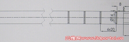

如图, 0000.jpg 这个6×20,究竟表示是有6个槽还是7个槽呢?之前理解的是6个槽,但是标的是20有6个,我在想会不会是7个槽的意思?% |" k3 a  a  C  t7 _

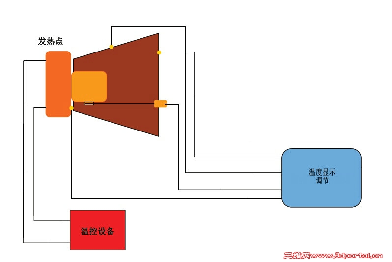

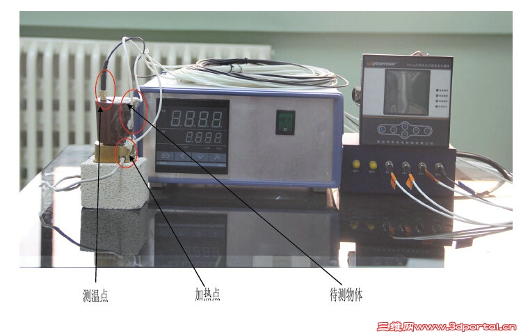

+ n$ H8 d: N2 H/ Z4 Z) x现在做了一个新产品,想测一下温度传导的效果怎么样,没有现成的可用系统,百度到有一个模型和我想要的效果很类似, 2222.jpg 1111.jpg 想请教一下前辈们,这个模型里面加热部分怎么设计的呢?具体是用什么加热,保证温度可调节、可控制呢?

7个槽,槽间距离为20。

 楼主| 发表于 2014-9-3 14:02:21 | 显示全部楼层 来自: 中国广东深圳
我爱用acad 发表于 2014-9-3 13:54 static/image/common/back.gif& ]& ~0 C% n- e1 O# M; P
7个槽,槽间距离为20。
/ O7 g8 H! O& M% D& R) P完啦!那就是说加工商那边也理解错啦!这下麻烦啦!打样回来的是6个。

电加热

. x  W& Q" I+ N9 i20尺寸(即节距,英语为pitch)有6个,那应该是多少个槽才能形成?肯定是7个槽。6个槽只能得到5个20(节距)。所以供应商做错了。返工!

用(小)电热偶加相关仪表测量,可以参考热处理的电炉控制系统。
$ p$ o7 ~! M" m4 D应该在电气版块提问题,那边懂电的多。

发表于 2014-9-3 16:28:06 | 显示全部楼层 来自: 中国河北保定
小刘-到 发表于 2014-9-3 14:02 static/image/common/back.gif
# R$ {  q4 P  C  [* F: s完啦!那就是说加工商那边也理解错啦!这下麻烦啦!打样回来的是6个。
/ x; ~# ^; o' R7 `- h7 X, v2 B再加工一个槽才能满足图纸要求。
 楼主| 发表于 2014-9-3 17:12:39 | 显示全部楼层 来自: 中国广东深圳
谢谢前辈们的指导!重新加工!
