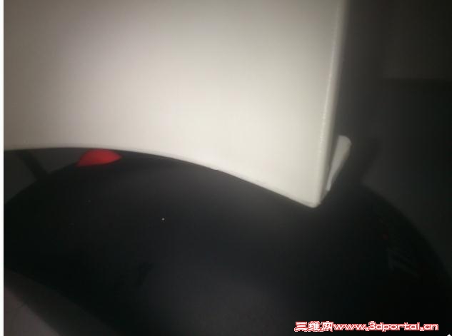

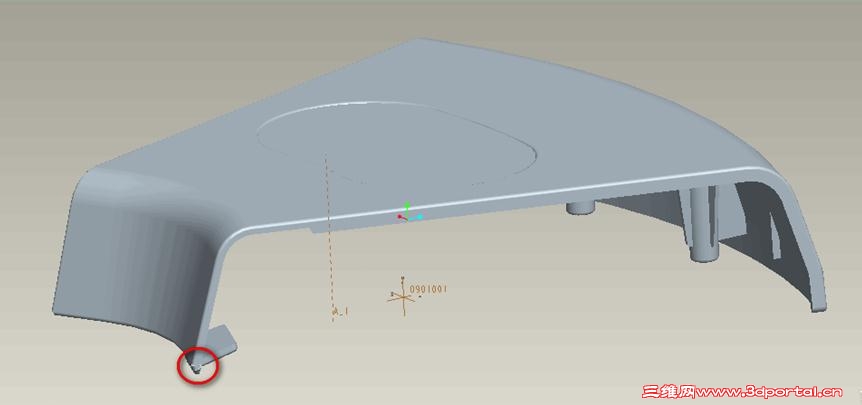

- P. `, |; `5 ^6 P3 ~这个注塑件的尖角部位有安全隐患,请给位指点下应该如何修改模具达到安全效果呢?
9 l3 v6 |! C& m: |零件3图不能上传吗?
发表于 2014-9-3 10:57:27 | 显示全部楼层 来自: 中国湖北黄冈
“有安全隐患”具体指什么?模具尖角伤人还是注射时憋气不能充满型腔?前者延长分型面,后者浅薄加通气槽。具体意思不清,仅供参考。
 楼主| 发表于 2014-9-3 11:17:53 | 显示全部楼层 来自: 中国上海
tangcarlos3d 发表于 2014-9-3 10:57 static/image/common/back.gif1 H$ C: G% _# g
“有安全隐患”具体指什么?模具尖角伤人还是注射时憋气不能充满型腔?前者延长分型面,后者浅薄加通气槽。 ...
' l# J3 G5 {# {$ p3 S! x( ?* ^
怕游泳时扎到人。
发表于 2014-9-3 11:34:04 | 显示全部楼层 来自: 中国湖北黄冈
本帖最后由 tangcarlos3d 于 2014-9-3 12:29 编辑 " m" @" E6 }0 i( g
blueyif 发表于 2014-9-3 11:17 http://www.3dportal.cn/discuz/static/image/common/back.gif
3 s9 y4 K7 P. `! Z$ @怕游泳时扎到人。
) `  W9 y5 L. ]- ~& Z, t1 V" r. z
+ K  D9 Q' Z7 W) d+ J! H0 ]1. 加大圆角半径;2. 用部分圆柱面代替部分锥面;3. 降低该处的刚性(如可能的话用网状结构)。
, J. S9 ]0 x6 l8 h1 t另外里面突出一块要用侧抽芯才能出模。有什么作用?
