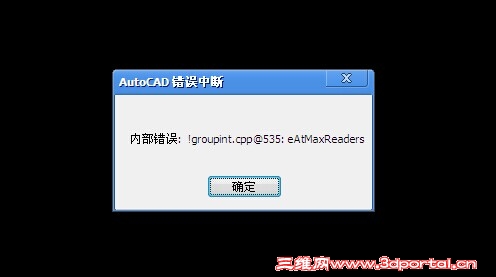

可以打开,但是画一会儿就报错,说要修复或变了只读,为什么呢,求大神们帮忙修复一下

发表于 2014-9-4 00:50:37 | 显示全部楼层 来自: 中国河北保定
出差在外,无法帮你修复。7 \0 p$ P& R1 s( @, q9 H
有时也会碰到这种情况,如出现变了只读,可以另存为一个文件,然后再另存为当前文件名就好了。中间过渡的另存文件可留可删。

 楼主| 发表于 2014-9-4 20:02:38 | 显示全部楼层 来自: 中国广东广州

按你以上的方法不行哦!!有空修复修复吗- -郁闷中
发表于 2014-9-4 20:32:19 | 显示全部楼层 来自: 中国上海
文件没坏啊!另存了一下!

 楼主| 发表于 2014-9-4 21:38:10 | 显示全部楼层 来自: 中国广东广州

不行啊!我修改里面的内容时!就出错了3 t4 H- n" W( W  i: t. X. W
发表于 2014-9-4 22:21:17 | 显示全部楼层 来自: 中国北京
收_心_養_性 发表于 2014-9-4 21:38 static/image/common/back.gif
/ D+ P" m) ?+ Z不行啊!我修改里面的内容时!就出错了
/ V3 N  Z- d- I能够正常打开,已经另存为04格式,你下载试试看。

发表于 2014-9-5 09:13:35 | 显示全部楼层 来自: 中国上海
收_心_養_性 发表于 2014-9-4 21:38 static/image/common/back.gif" L% M8 J$ @9 ]$ E9 B0 T% D
不行啊!我修改里面的内容时!就出错了
) f# n/ t2 m0 z! O
这个问题我也碰到过,多数是因为图纸是用其他CAD画得,多存几次。这是我用2008存过的,你试试。

发表于 2014-9-6 23:47:05 | 显示全部楼层 来自: 中国陕西西安
收_心_養_性 发表于 2014-9-4 20:02 static/image/common/back.gif
% H9 E; D3 b: W  n: g4 @  ^按你以上的方法不行哦!!有空修复修复吗- -郁闷中
8 Y7 q9 [" C. k; P7 i6 y) u已修复为ACAD2000版本。
% u- ~7 f4 H& T7 a看了你的文件,含有很多内容,文字为宋体,这些很占显存,估计这是出现修复或变了只读的原因。9 @3 Y9 e* z$ Z: U7 g
建议适时采用PU,清理一下会好很多。最好更改字体为ACAD的形字体,如HZ.TXT,这样会快很多,不至于这么卡。8 @& m. h! B+ [- S1 T# T6 x9 ~
