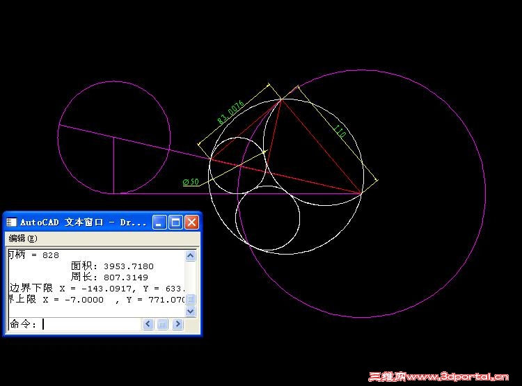

纯粹凑个热闹,俺不会画图技巧。2 S& f9 l4 n) f

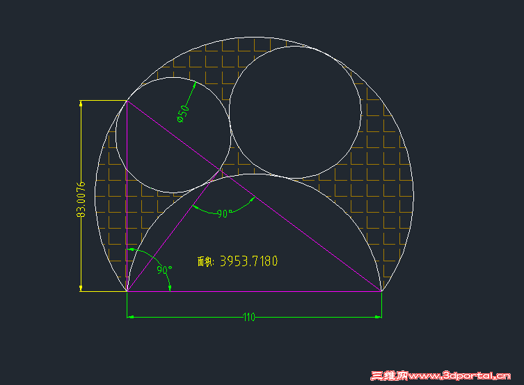

小题
小题
% X. y' y& R9 w  }2 p2 X
2005llnn + 5 参与鼓励

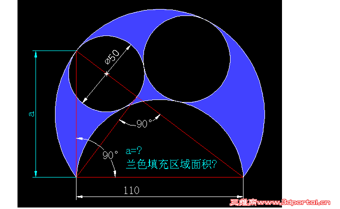

 楼主| 发表于 2014-9-5 10:09:12 | 显示全部楼层 来自: 中国江西南昌
大隐于市 发表于 2014-9-4 21:47 static/image/common/back.gif( y+ M" _0 A; o7 N( W
纯粹凑个热闹,俺不会画图技巧。
7 y& G  Z  C$ M: j! Z7 r8 i
答案正确。! G$ H8 @  U& t2 \- v, J5 S
可用几何画法直接画出。

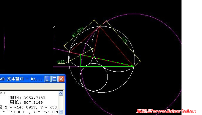

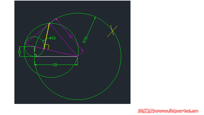

发表于 2014-9-6 16:18:05 | 显示全部楼层 来自: 中国福建泉州
没事画一下
) d/ v7 K* p2 W+ L! }' R( t 未命名.JPG
8 J- U3 ^; k; g7 l7 x; ^. Z$ I& z; p/ Y( |+ ~
( I0 a- E+ f0 U5 y1 J3 ^8 I1 N3 m

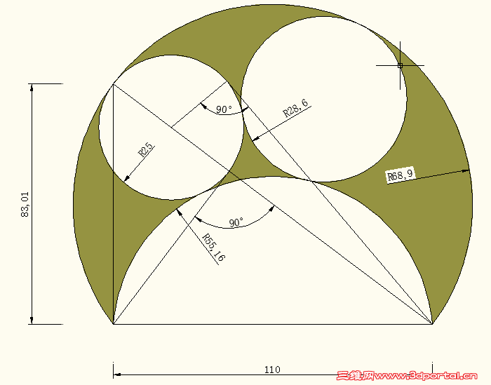

发表于 2014-9-6 22:58:07 | 显示全部楼层 来自: 中国陕西西安
画画看。

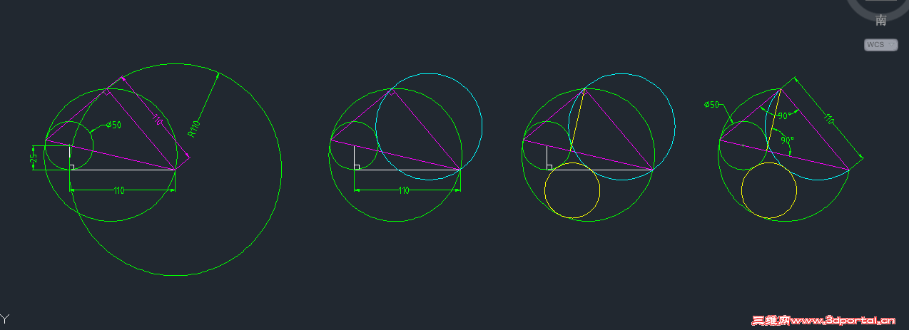

 楼主| 发表于 2014-9-6 23:37:00 | 显示全部楼层 来自: 中国江西南昌
4楼的画法中,直接作出下图中绿色的直角三角形是不是更便捷。, r$ o5 `* ^6 d4 u- o) b/ S

弱弱的问下,83.0076用计算吗?上楼最大的圆有什么用?
发表于 2014-9-7 10:00:30 | 显示全部楼层 来自: 中国河北秦皇岛
 楼主| 发表于 2014-9-7 11:40:38 | 显示全部楼层 来自: 中国江西南昌
展翅飞87 发表于 2014-9-7 10:00 static/image/common/back.gif
* G4 k5 v9 Q& h弱弱的问下,83.0076用计算吗?上楼最大的圆有什么用?
6 z" d+ c0 d7 w, T
不用计算。此圆仅为确定尺寸110用。

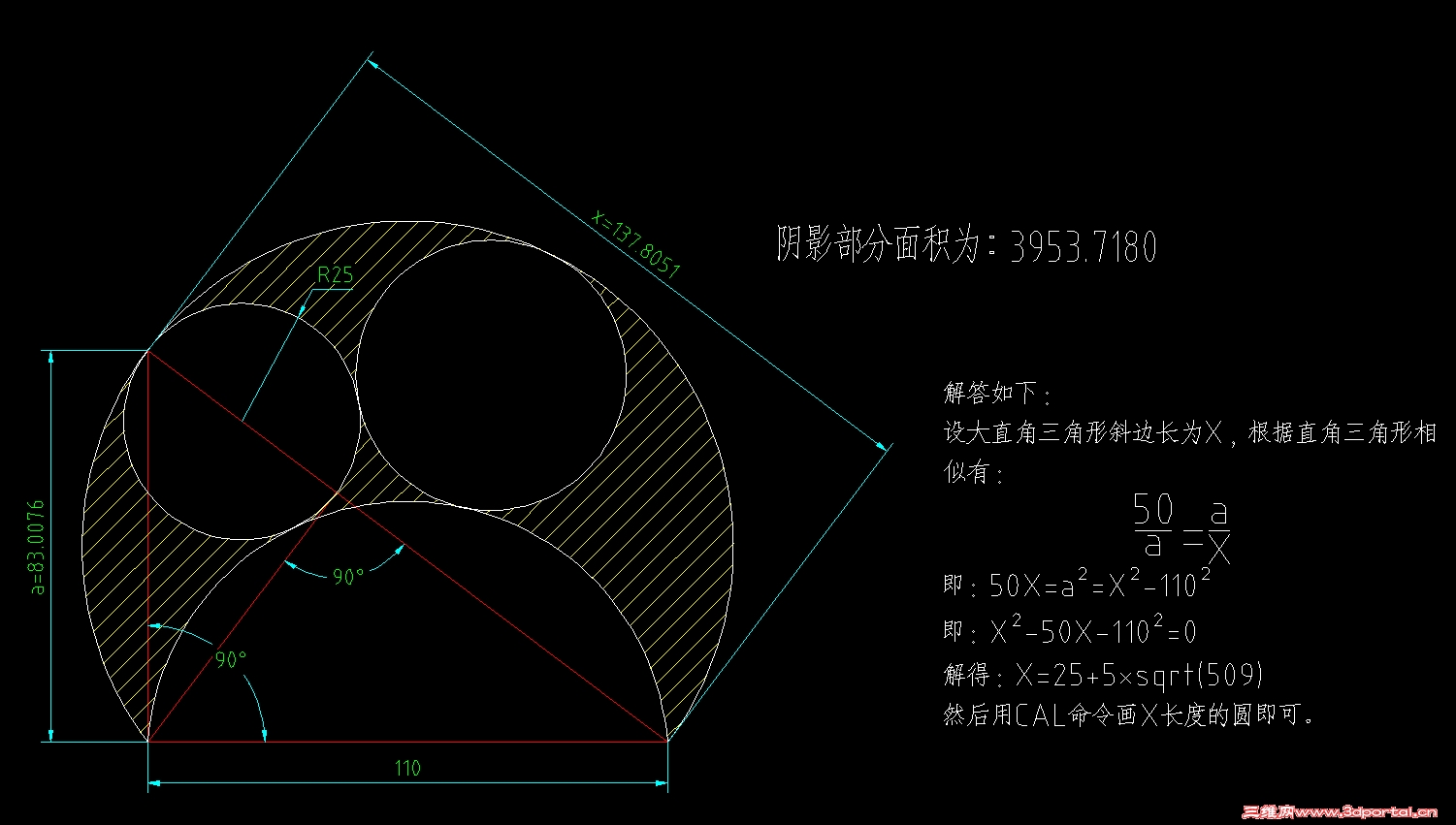

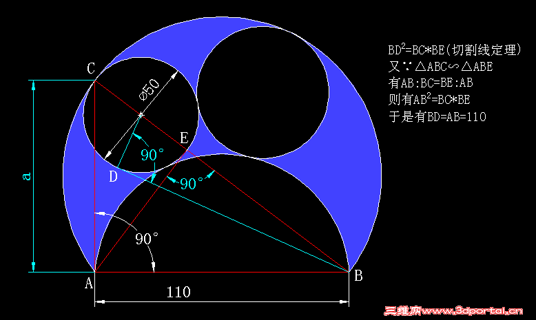

发表于 2014-9-20 13:41:36 | 显示全部楼层 来自: 中国陕西西安
wupeiqi 发表于 2014-9-20 12:47 static/image/common/back.gif. V& _; H2 W6 M* v9 L% M
小题-画画看
  B1 f4 R+ B% [你们画出了,我也看不懂,能详细点吗?
  l0 C  `, G  m/ q4 G8 n0 M
0920-2.PNG 0 Q& v; X/ [2 q( j- o
% }0 A: Y* ^* l/ |# m  t1 G! o
! Q7 [1 o4 _/ |# m9 c4 c$ [9 [0 V
参与人数 1三维币 +10 收起 理由
2005llnn + 10 技术分享

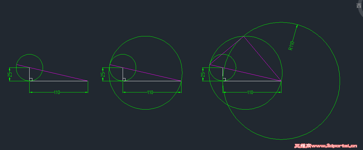

 楼主| 发表于 2014-12-25 23:11:49 | 显示全部楼层 来自: 中国江西南昌
本帖最后由 oxm44 于 2014-12-25 23:36 编辑   Z1 f" Y5 [8 a: ^
: }+ M- X2 M5 X% z# F" C: Z+ J, i
回复安逸亦如风所提" 能详细地讲解一下这种三角形的画法吗 我只记住方法 不明白其中的几何原理" :
参与人数 1三维币 +10 收起 理由
2005llnn + 10 应助
