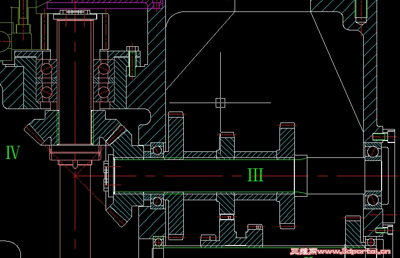

一对直齿伞齿轮副,齿轮轴用什么轴承,是深沟球还是角接触,如果用角接触,两齿轮轴相互垂直的话该怎么加,背靠背或者面对面?
发表于 2014-9-4 16:13:40 | 显示全部楼层 来自: 中国湖南岳阳
参考一下。角接触球、圆锥滚子轴承都可以,面对面或背靠背安装。1 B7 N7 m5 u; w# h1 E# |& Q4 X
 楼主| 发表于 2014-9-4 16:19:26 | 显示全部楼层 来自: 中国甘肃兰州
TKG-09 发表于 2014-9-4 16:13 static/image/common/back.gif2 _8 N" D4 j& U( B( o9 x( ^' {
, E8 M. B  b5 T  W谢谢,我的轴向力不是很大,我想一根轴上用一个单列的角接触球轴承,咋样?
发表于 2014-9-4 16:22:21 | 显示全部楼层 来自: 中国湖南岳阳
; W9 p: K9 P$ ?5 Q+ I1 Y
淡了云烟 发表于 2014-9-4 16:19 static/image/common/back.gif$ ]2 D  b3 a0 `# ^! E! o# Z0 z
3 U# B4 s" Q3 j& A2 f- o" Y如果轴向力不大,可以用深沟球轴承,同一轴上至少要装两个轴承,角接触球轴承必须成对使用。
发表于 2014-9-5 10:11:26 | 显示全部楼层 来自: 中国山西太原
圆锥齿轮副运行产生轴向力,受力不大可用角接触轴承,受力较大可圆锥滚子轴承。互相垂直的二轴的轴承安装方式可取为一致。* P7 s' Z$ t+ x* G5 @3 H. M$ c
轴承面对面或背靠背安装都可以,不过据楼主的图中结构,用面对面安装较方便。
