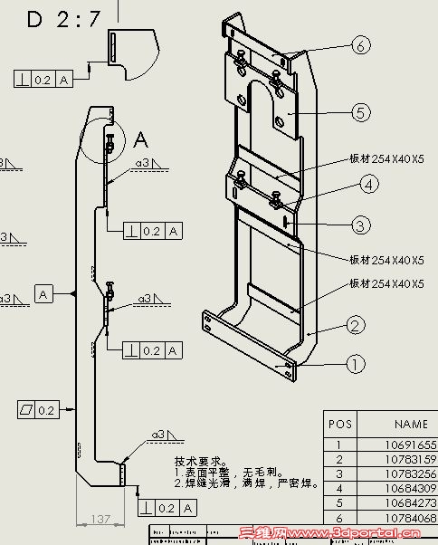

! A1 B3 R$ w6 j1 {% B8 E1 K如图,麻烦帮我看看,基准面A的地方 ,需要标表面平整度吗?能标吗?   垂直度这样的标多个的有问题吗??: v- S/ i  N5 n, I) _

可以这样标注,但取值是否合理,值得商榷。感觉A基准的平面度值应小于0.2.

1  A作为基准平面需要标注平面度要求。但基准平面平面度要高于被测平面的垂直度的精度。
6 I2 K  |' t4 {$ C  _+ s$ z/ d: d, X/ L2  与基准A垂直的多个平面,如果有垂直度要求,都需要分别标注垂直度。
发表于 2014-9-5 09:55:31 | 显示全部楼层 来自: 中国湖北黄冈
1. 图中基准面A有平面度要求0.2。
- C" c7 S  C& A! v, l2. 但是其它有垂直度要求的面的要求也是0.2。所以基准面的要求要提高。否则如果基准面平面度是最大值的情况下,工件在不同色位置测量垂直度会有不同的值而达不到要求。* L8 ^8 o+ F3 r" W$ c& T
3. 感觉左视图右侧2个垂直度没有必要标,因为料薄容易达到。或者说与底下的(137附近)垂直度要求相比太松了。如果是要求长边不歪斜则基准应该不是A,而是应该以底边为基准

( H' x6 q( p. M7 Q3 f/ c% b& ?多谢楼上各位大师,细心指导。看来基准面的要求低了。最底下的垂直度要求也低了。
( j: ?# M# o! }! `9 {" u
底下的垂直度要求不低。) e9 U; N6 N0 g" _0 ~5 R0 W
上面2个要求是错了方向(基准)!

基准当然需要平面度要求,并且要求应高于垂直度的要求。不过你标垂直度的位置是有装配要求么?* k0 I: L# @; t8 C
PS:局部视图D是指向你图中那处吧?

根据使用来确定公差要求吧;这样标注倒没什么,只是数值大小如楼上所说有些出入,建议焊接后加工一下!

5 \, ?8 b- J6 h$ {D是第一根横杠的位置,截图不全, 是有装配要求。
