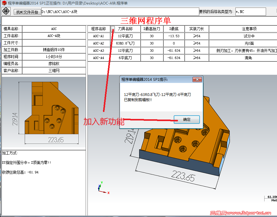

软件只依照三轴铣床,不自动换刀的Mastercam 9.0默认后处理NC格式编写(通用于任何Mastercam X以上的版本.只要你的是Mastercam 9.0版本升级起来的),现分享给大家., |, C9 K: G2 a3 v1 z5 Z
程序单编辑器.exe工件原理:6 J- u6 J9 ]" P( ~  D4 X( h$ i5 D
1, 可多线程载入多个NC文件.
: z; c9 N/ ^, g2,找出NC文件中NC名称,然后自动填表.0 x$ `1 z- F  f1 i1 c
3,找出NC文件中刀具名称,然后自动填表.
7 w. r; V8 ~5 b/ K& E4,找出NC文件中Z最高抬刀值,然后自动填表.
2 A3 A/ L" U3 s5,找出NC文件中Z最低值,然后自动填表.
  |2 {4 n* r5 M, g6,依照Z最低值,加长,变为实要装刀长,然后自动填表.
* o! O, \  m) |4 k  U7,注释可以原先写好,用右键选择的方式填表.1 j; V2 d) m" W) N2 z
8, 可截图(打开)两个图像.
) j& ^" f$ p) l9, 可提示NC文件中是否有换刀动作.
! Q& z0 P0 {* R' b10,可直接用默认打印机A4纸横向打印.
6 u3 g* o! @& C( e7 E11,以保存单个文件方式保存.方便下次再打开,打印.
) L) E0 r/ k! `  c/ r* {3 k12,自带计算机.

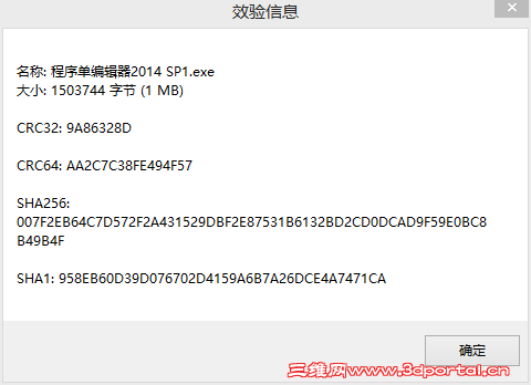

QQ图片20140905104825.png 8 K, e# H. J& {; Y! |
+ Q$ [  j3 q9 _+ S8 T  S对吗
 楼主| 发表于 2014-9-5 10:57:17 | 显示全部楼层 来自: 中国广东东莞
whl1 发表于 2014-9-5 10:49 static/image/common/back.gif; S3 x1 C7 s& _* }% T/ \4 l& H
对吗
$ H; W: r# t3 I* a. R: w
你这个没有MD5值
