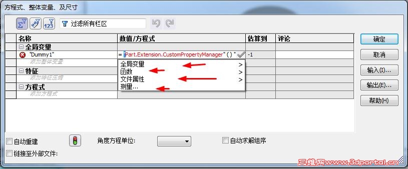

[讨论] sw2012方程式关联文件属性和测量的应用?
发表于 2014-9-5 09:09:36 | 显示全部楼层 |阅读模式 来自: 中国甘肃兰州
6 R8 ~: R6 `: e. C$ `6 I
+ R  R) ?, x2 |+ q! D8 i% T
* z5 |7 [; }5 I" _' B( P2 `% w9 C; G7 Y- F# n+ T$ l9 ^6 l* Y; H
; Z) f; p6 C1 E6 ^以前的SW版本,在使用方程式没注意到关联文件属性和测量对话。
9 M, _( m6 l9 z# \$ B$ F2 g+ U# b# Z3 Z1 G
此帖讨论方程式关联文件属性和测量的应用。0 z" ]9 m+ P! W- Z* J
. C) U0 P; A& \; M% E$ ?*************************************
3 d! w/ m7 `/ F) b& ?8 P/ Y2012 SolidWorks 帮助 - 带有多实例的零部件/ X; G# S# Z) \- g$ e( O, q
http://help.solidworks.com/2012/ ... tiple_instances.htm' \( f; c& s; Q
例如,下面的方程式引用相同的零件 BigAndSmall,实例为 <1> 和 <2>。在方程式对话中,您可以选择向方程式应用的实例。
"HoleWidth@Sketch1" = "Width@Sketch1@BigAndSmall<2>.Part"
"HoleDepth@Cut-Extrude1" = "Depth@Boss-Extrude1@BigAndSmall<1>.Part" / 2.0
"HoleWidthOffset@Sketch1" = ("Width@Sketch1@BigAndSmall<1>.Part" / 2) - ("Width@Sketch1@BigAndSmall<2>.Part" / 2)
/ P6 {* K8 I- B3 P7 j- D+ R

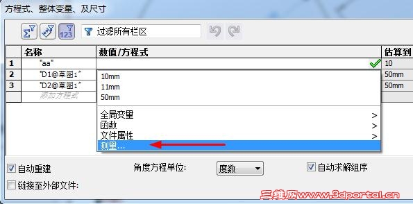

 楼主| 发表于 2014-9-5 15:48:11 | 显示全部楼层 来自: 中国甘肃兰州
本帖最后由 ning84 于 2014-9-5 17:48 编辑 6 ^5 e3 I$ y' S' i& [
$ `( N$ t; Z* t. o8 ~+ d- H: F2 \  ?2012 SolidWorks 帮助 - 方程式
/ X0 L1 v% G7 Q4 q$ T+ bhttp://help.solidworks.com/2012/ ... QUATION_MANAGER.htm
, u! x& B" t/ g6 Z1 z& _0 k  F
4 F  {7 V* {& H/ v. k) s: D使用全局变量和数学函数定义尺寸,并生成零件和装配体中两个或更多尺寸之间的数学关系。
; e5 @3 P% E! G6 j您可在方程式中使用以下作为变量:
" S' G. h% |  {* b) t1 S1 I尺寸名称% W. _0 e# W4 g4 A
全局变量
! h# O% S  [' }$ S# Z& G7 H0 e其它方程式
7 X; g- N  ^# z4 |数学关系
; E$ r5 |( e: B文件属性8 a8 [6 {3 C8 ~8 Z8 A
尺寸测量' l) P2 Z. \# m5 Q, C
( d  U6 E6 t! u* g5 C
( o) |, z  P0 C9 J  ?4 \& \/ F尺寸测量→如何用?: q% w7 E! y/ n) B  l, g
' u1 ~( b5 g8 T' X% d按帮助文件操作不到位?) d/ k( Z6 `: u4 B) w/ H
1.jpg ! a0 B- d5 o& R" ~, u
& ^  ~& ]# ^0 [/ H1 E6 X7 P  x2 O2 A/ ^5 ^
使用测量选项/ B/ O2 W! b$ a3 Y
要在生成或编辑方程式时使用测量选项:
, Y0 r+ n9 x( `+ G2 t
新尺寸作为方程式一部分出现。
  V; c9 @- z# i5 U; W! j
0 s; b* q5 D6 I+ F2012 SolidWorks 帮助 - 使用测量选项
& O4 m/ g0 x2 C2 ?1 B/ k3 bhttp://help.solidworks.com/2012/ ... he_measure_tool.htm
7 O2 J# ~8 q; y4 P5 i
