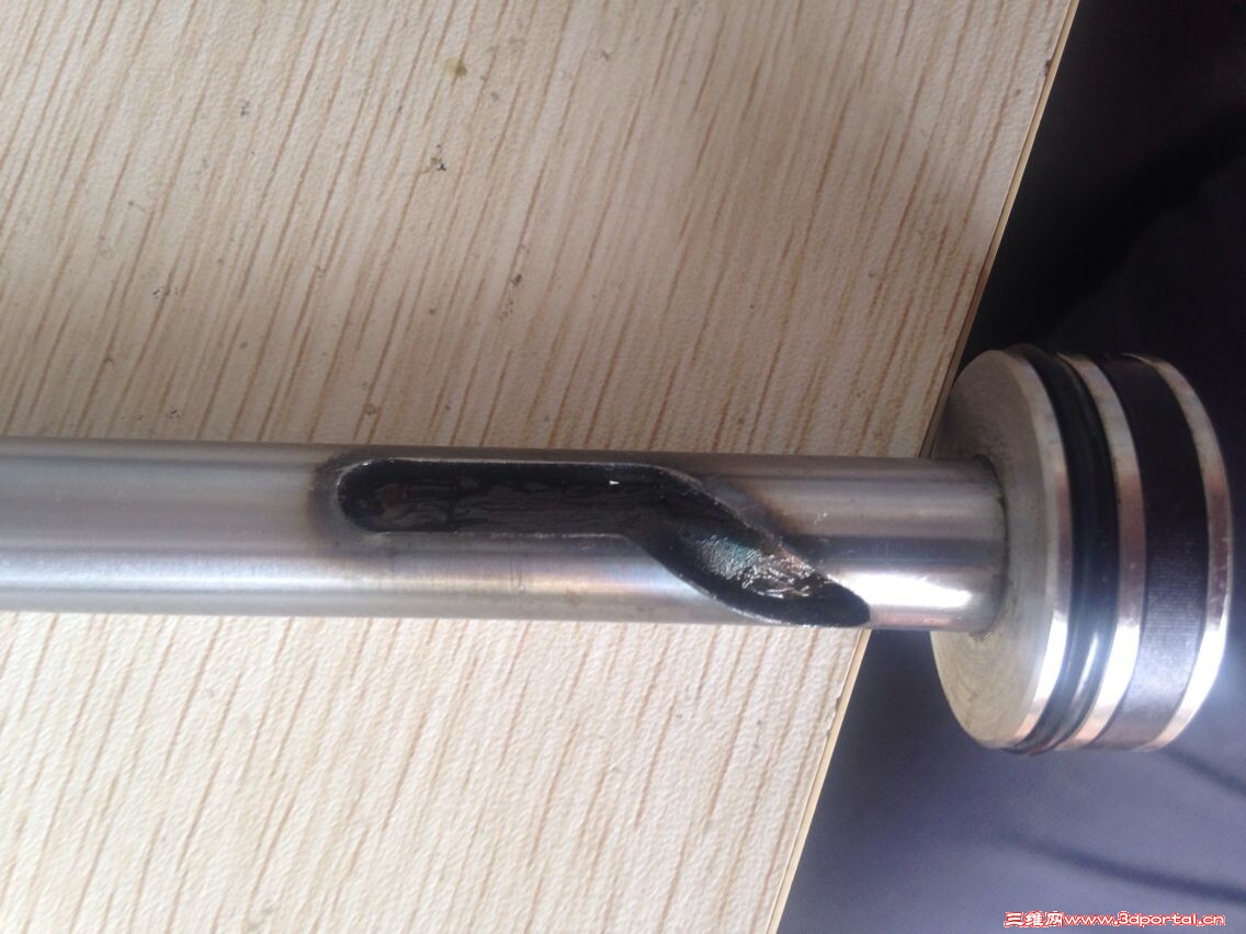

1.jpg 请问一下各位老师,我是SOLIDWORKS初学者,图中的直线加螺旋槽该怎么画呢,螺旋槽起点到终点在轴上的旋转角度为90度,请老师帮忙解惑一下,谢谢

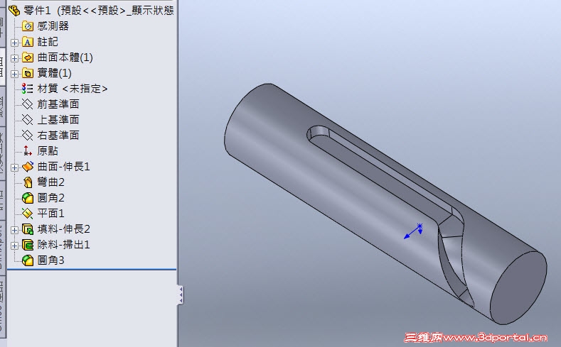

用扫描应该就可以完成.

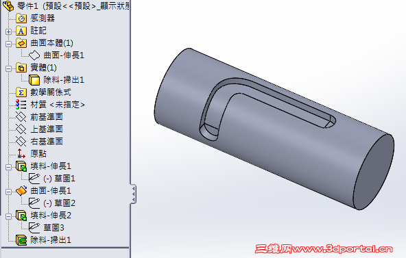

发表于 2014-9-5 13:02:09 | 显示全部楼层 来自: 中国台湾
瞎搞 :lol:
零件1.rar
144.23 KB, 下载次数: 68

发表于 2014-9-5 14:40:18 | 显示全部楼层 来自: 中国广东东莞
90度转角油缸?
发表于 2014-9-5 20:25:12 | 显示全部楼层 来自: 中国天津
气缸里的,这种槽有缓冲作用
发表于 2014-9-5 21:38:44 | 显示全部楼层 来自: 中国广东深圳
这是90度吗?我怎么看是45度左右?

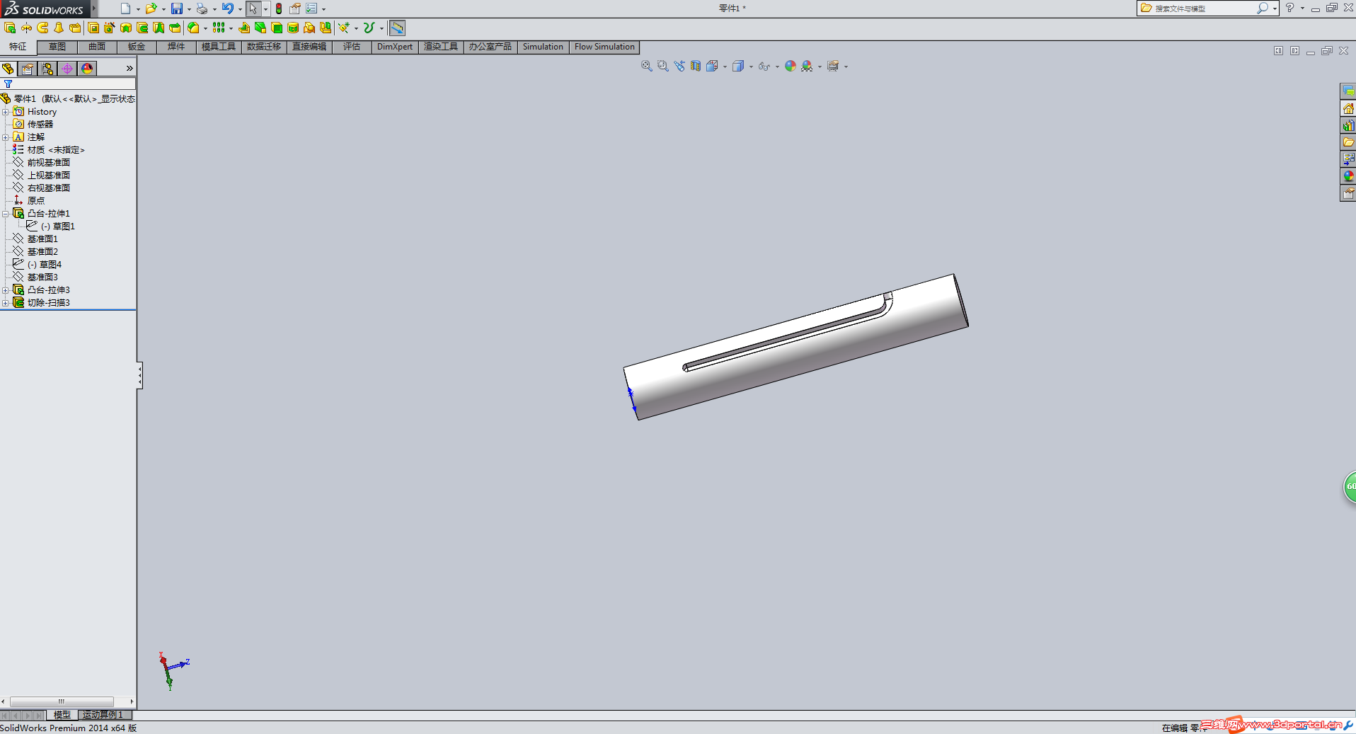

发表于 2014-9-6 06:23:06 | 显示全部楼层 来自: 中国山东济南
用扫描切除里的实体扫描切除
实体扫描切除.zip

发表于 2014-9-6 08:11:01 | 显示全部楼层 来自: 中国江苏无锡
foxjinlin 发表于 2014-9-5 20:25 static/image/common/back.gif1 I. W; [: l6 |8 K' `
气缸里的,这种槽有缓冲作用
: _& U/ H, D/ p" n
明明就是转角缸,说什么缓冲呢?
发表于 2014-9-6 09:41:53 | 显示全部楼层 来自: 中国浙江宁波
danger 发表于 2014-9-6 08:11 static/image/common/back.gif
8 ?+ j$ {0 z( J3 S; H0 J明明就是转角缸,说什么缓冲呢?
* }2 E9 l& Y" L7 E+ M0 V2 f1 Y. H$ L
人家说是:90度转角气缸那个杆就是这个机构,而且气缸还带内置缓冲。

发表于 2014-9-7 19:27:06 | 显示全部楼层 来自: 中国台湾
另一種簡化一下
