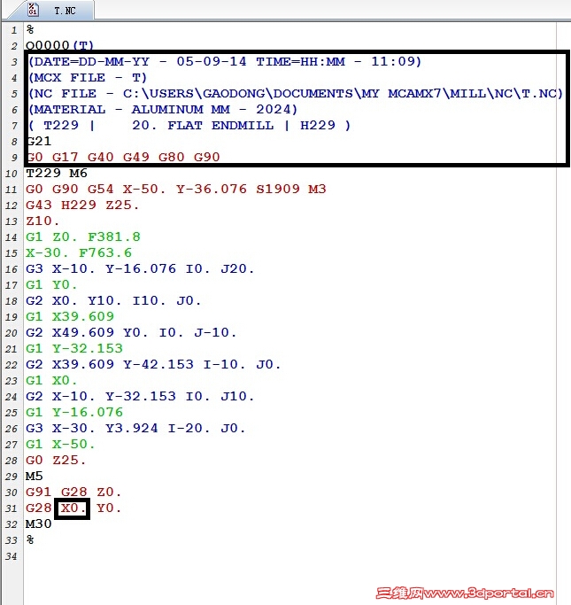

框起来的删除掉

 楼主| 发表于 2014-9-5 12:45:04 | 显示全部楼层 来自: 中国湖北襄阳
呵呵仙 发表于 2014-9-5 11:26 static/image/common/back.gif8 K6 {& m* K; G. T* c+ l6 W
没删掉,就不让加工了吗?
4 K( ~" h! K6 {# M5 O2 y
看着好看,至少删掉g28 x0  也可以  3 B9 j9 u# d4 f( v/ Y$ a( H# j
每次都是手动删除

: A8 H1 B" v; iG91 G28 Z0.8 F$ q7 b; P) e: u; p$ s3 I* V
G28 X0. Y0.
& q8 w$ u8 b4 e' r6 [+ r
' ]/ x( V4 q( N( [6 hG28代码    G28——返回机床参考原点 .最安全的是先走Z,再到X,Y.你乱搞不会找死吗?

 楼主| 发表于 2014-9-5 14:41:46 来自手机 | 显示全部楼层 来自: 中国湖北襄阳
呵呵仙 发表于 2014-9-5 12:59. V5 S6 M2 {6 W3 z+ p
G91 G28 Z0.1 P- ^- W1 o9 g5 l
G28 X0. Y0.
2 h/ K7 D# j! G1 k) `
- A' q" N9 D5 ]
( |: M8 w$ Z7 L! }只是删除x轴回零,要不然跑角落里装卸不方便

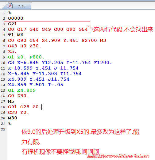

发表于 2014-9-5 17:04:07 | 显示全部楼层 来自: 中国广东东莞
╭ァ小贱哥 发表于 2014-9-5 14:41 static/image/common/back.gif: d" }; b$ l3 l# \, C8 N) x
9 V) n! h# B9 u( r) d

 楼主| 发表于 2014-9-5 21:29:59 来自手机 | 显示全部楼层 来自: 中国湖北
呵呵仙 发表于 2014-9-5 17:04
4 e- x2 |! N! X3 q: D5 i; u
  f/ E1 F1 h" Z- ^
提示说我要升级后处理怎么弄
发表于 2014-9-5 21:57:12 | 显示全部楼层 来自: 中国广东东莞
╭ァ小贱哥 发表于 2014-9-5 21:29 static/image/common/back.gif6 R/ ?8 ^/ D/ {4 A
提示说我要升级后处理怎么弄
! B. T2 c! d: ~. M; X
点确定就升了.他会自动备份一个改了后缀名的.之后自动升级为新后处理了.

 楼主| 发表于 2014-9-6 07:15:30 来自手机 | 显示全部楼层 来自: 中国湖北襄阳
呵呵仙 发表于 2014-9-5 21:57
# O; G* m3 r5 r9 J9 T点确定就升了.他会自动备份一个改了后缀名的.之后自动升级为新后处理了.
& Z  G# D! j1 ~嗯弄好了谢谢
