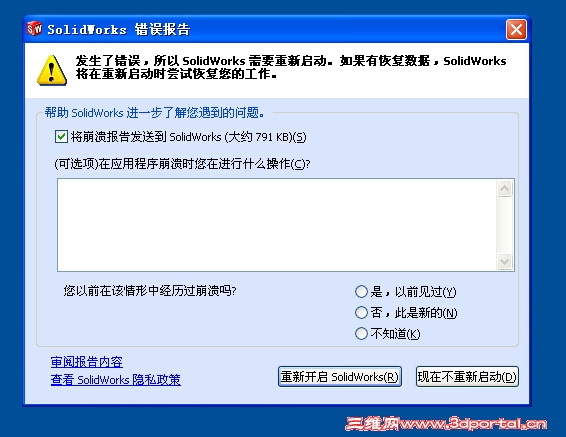

新建零件,装配体都没有问题,新建工程图、从装配体转工程图时就崩溃,求高手解答

我也经常遇到这样的状况,由于使用的是盗版软件,所以运行不稳定也是情理之中的。遇到这种情况,我常通过一下几种方式处理:
+ a% x" x! I; x1、关机重启电脑。若不行,转第二步。
+ g7 J+ a1 R% ?6 h$ Q7 h  S/ @  v( u2、软件修复。若不行,转第三步。
1 @7 T+ {4 k% [& y% L! j# Z9 d3、重装软件,记得重装前把软件卸载干净,并情理注册表。3 i+ e4 i/ ?( K
我已重装软件不知多少次了。
发表于 2014-9-5 21:43:45 | 显示全部楼层 来自: 中国广东深圳
SW2012哪处版本?建议装2012SP5版。一般SP5版都是BUG相对较少的稳定性相对较好的版本
