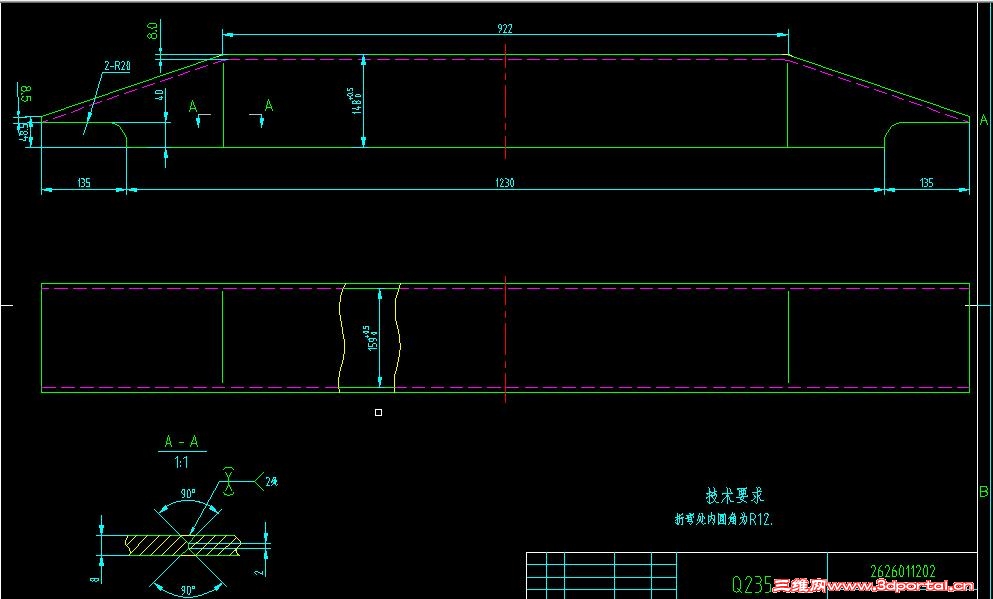

capture.jpg 0 d% z% J( `9 y. |4 Y
画了好长时间,还是画不出来,高手帮帮忙,谢谢大家

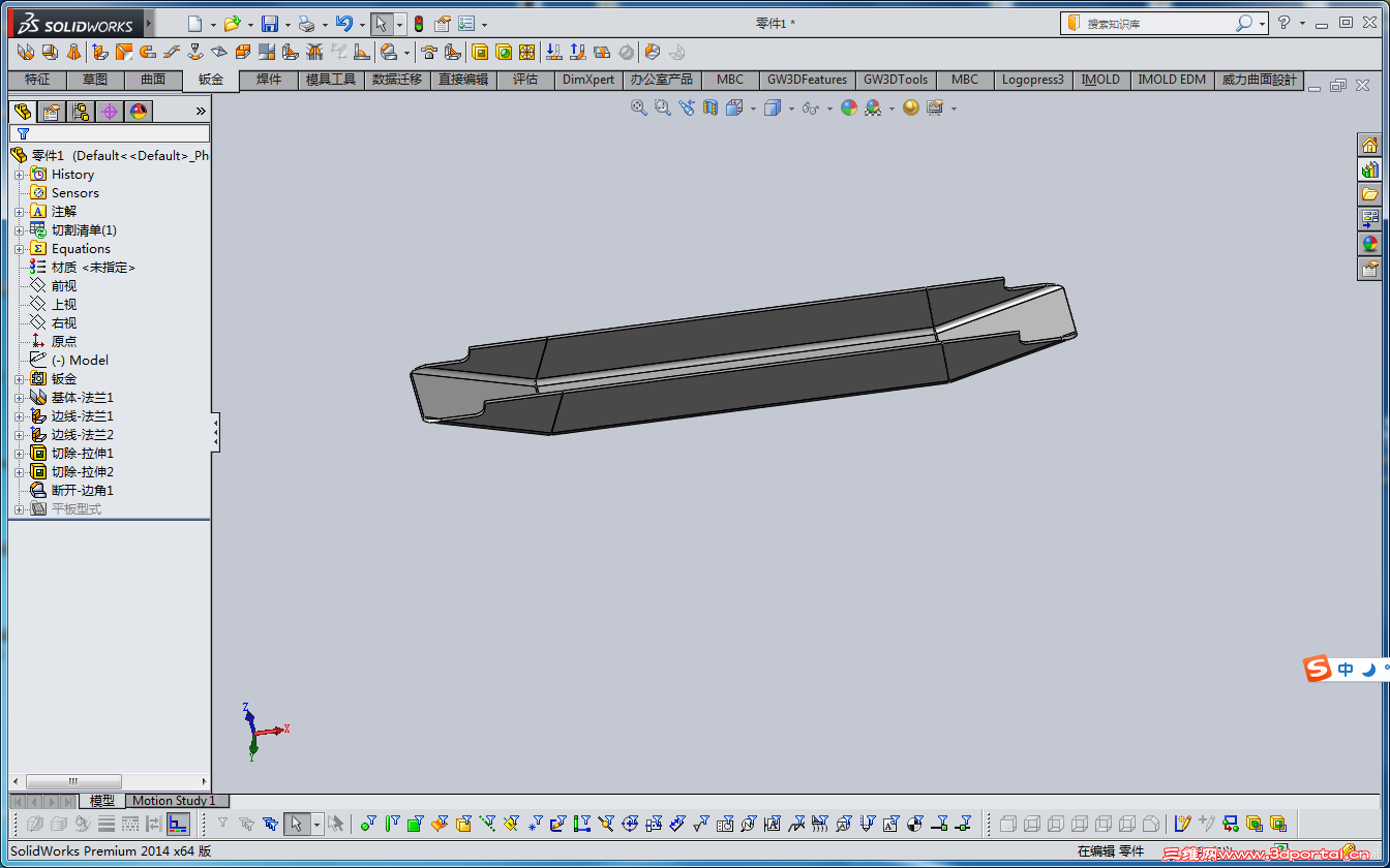

发表于 2014-9-6 20:06:11 | 显示全部楼层 来自: 中国山东潍坊
用拉伸-抽壳-裁剪随意画一下。

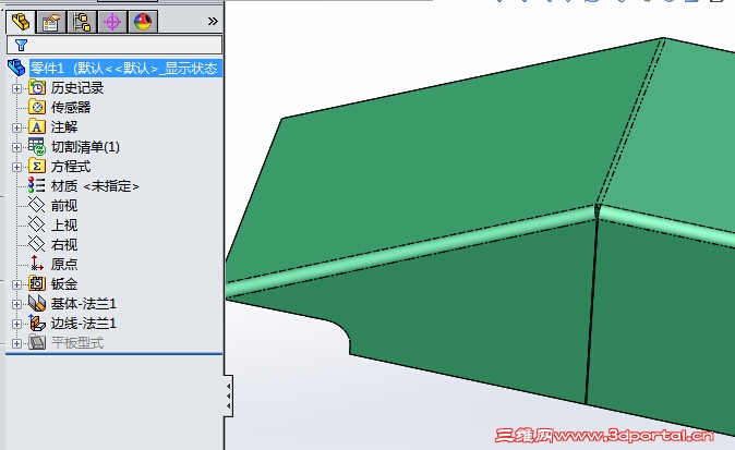

发表于 2014-9-9 09:17:34 | 显示全部楼层 来自: 中国北京
jianmuguo 发表于 2014-9-5 19:45 static/image/common/back.gif
; j! x- ?# ?. U6 j7 |7 [1 n整个是一个零件,不可以拼焊,折弯后,再把坡口焊接起来
8 S: r- Y2 M  X0 d7 W QQ截图20140909091152.jpg ! K3 B+ N% K" P/ W/ u
不是零件不行
" m# F6 I8 A/ \& N只是稍微麻烦一点。
8 |  Y5 U4 s+ F3 G" E  J直接扳弯,然后自己编辑法兰形状就行了。" @9 A7 c/ A, e5 o
32014SP3

发表于 2014-9-9 10:53:25 | 显示全部楼层 来自: 中国四川德阳
11楼是正解。只是楼主给的图标注尺寸最好能将48.5改标注为角度尺寸19度。

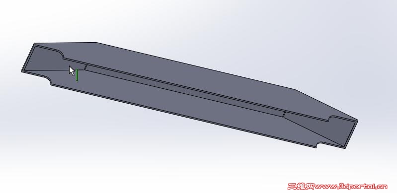

发表于 2014-9-9 21:44:55 | 显示全部楼层 来自: 中国山东烟台
画了一个,是这样吧
