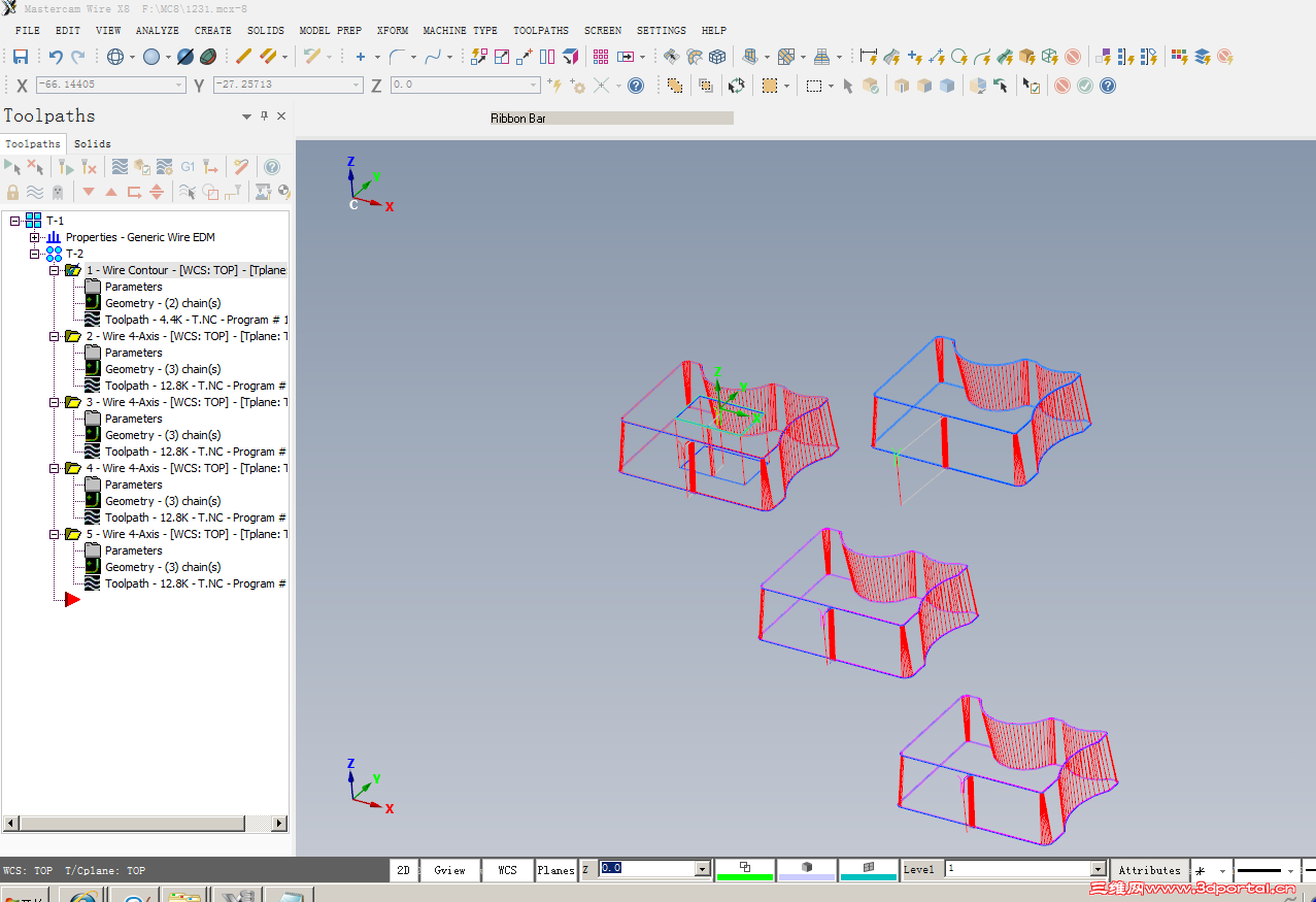

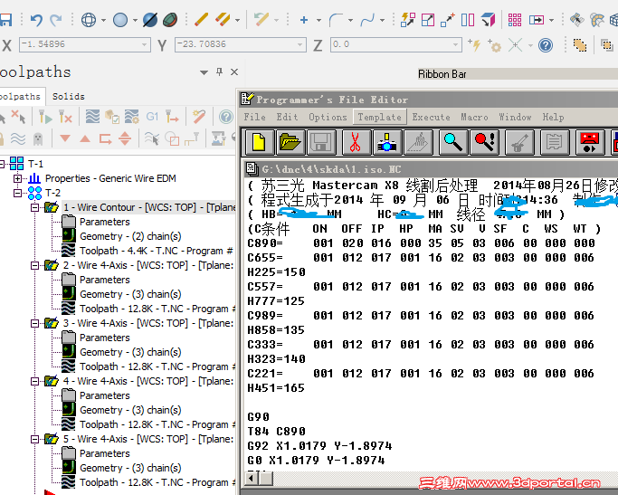

没事随便改了Mastercam X8 苏三光线割后处理如下图:上机模拟了还行!!!

4 M- o- t! _' z/ E  D- b7 F: v# |' Z以前X4的时候割铜公用!现在X8这个上机模拟了还没有割!应该没有多大问题的,可以模拟就可以走了!!!!
 楼主| 发表于 2014-9-6 15:13:24 | 显示全部楼层 来自: 中国广东梅州
每个版本都是直接修改后处理!不是低版本升级上来的!因为版本跨度大了容易出错!

我也是自已摸索着去搞!从V9.0到X8一路走到现在这个算比较满意的!以前的程序头是死的,编程序要按程序头写。现在程序头是自动按程序出的!本人已经改了有MC  Solidcam UG Delcam camwork 苏三光慢走丝后处理,都上机了!本人最喜欢MC  Solidcam这两个编程!) ?8 P3 B/ _/ E) _/ A: u6 Z
